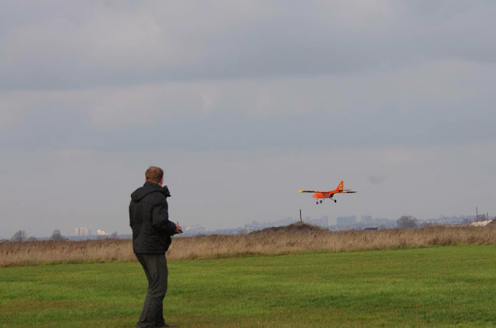

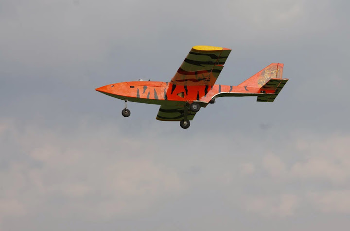

Ну, что сказать… летает хорошо 😃
Ура! Поздравляю! С праздником тебя и с облетом!
Кино будет?
пока не знаю
честно говоря, без происшествий не обошлось, так что циакринчику капнуть надо будет чуток перед следующими полётами.
ну и место найти без мудаков в округе 😃)

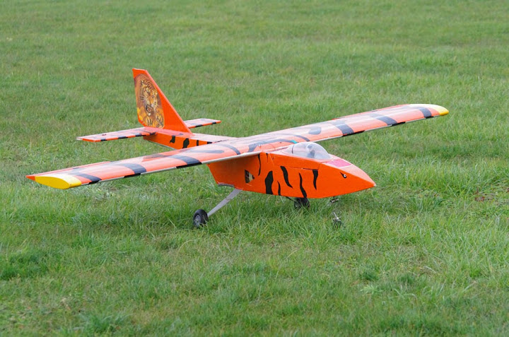

готовимся… слегка модифицировал, благо повод был 😃
внутре пока бардак.
вопросы:
1- попробовал прокачать топливные магистрали. в Тестовом режиме, отсоединив от турбины трубку жму кнопель на калькуляторе - писк, щелчок клапана, но пузырёк воздуха лишь чуть дёрнулся. При увеличении напряжения становится громче, но результат нулевой.
2- попробовал запуститься без прокачки - моргнул один раз светодиод зелёный и всё. Тишина.
Начну сначала с зарядки батареек и попробую заново в мозги прописать ход РУДа… хотя вряд-ли поэтому…
начал проверять цепи… пока нашёл проблему в одном из разъмов Multiplex… надо менять
Прошу прощения, но… нужно бы фильтр тонкой очистки разместить вертикально: там где-то в мануале ЭТО акцентируется. А то воздушный пузырек будет там болтаться долго. И еще: после каждого запуска ( а его желательно, все-таки, делать с подключенным блоком наземной поддержки (калькулятор) нужно перед каждым выруливанием выводить двигатель на максимальные обороты и выдерживать секунды две-три, пока не отобразиться команда на блоке о запоминании этого максимала. Не исключено, что при первом запуске двигатель запомнил не максимал, а промежуточное значение и, при даче РУДа больше того значения, он отсек топливо. На блоке это тоже должно прописАться.
