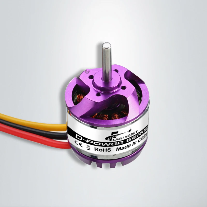

у МЕНЯ ПОСЛАБЕЕ сетап, сиреневый движки 2212
ae01.alicdn.com/…/Hff40f1af929245a887e4477af27dbbd…
290 ват по замерам макс показал, крутят оранжевые 8х6 винты 10530, расчетная скорость в горизонте 85 км в ч макс 100.
IKAR
по паспорту 52 грамма, в реале 56 полностью со всей экипировкой.
Из условно дешевых, по моему мнению очень даже достойный.
Перешли давно на них , стоя на всех рабочих лошадках. Нареканий нет. Разве что вал укорачиваем на 6-8 мм.
Рассчитан на 3-4 банки.
При 75 % тяги аккурат 13-14 ампер. на всю катушку 24.5А
