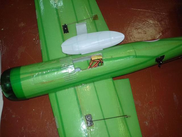

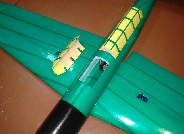

Если на пальцах, я не творческая личность, что посмотрю и что мне понравиться, то и воплощаю в жизнь. Короче, под фонарём есть лючек, в котором располагается вся требуха. Лючек закрывается на 3Мовскую липучку, очень удобно, ну я так для себя решил. По мотивам как у Зеро делаю и Фери Бетлы, только Витальевичу не говори, что тайну выдал.
10V
Загрузка батареи через откидывающиюся (на скотче) в бок кабинку выглядит наиболее оптимальным решением, но все же возможна не всегда.
Не сильно большое фото, но думаю видно люк загрузки под кабинкой:
Оптимальным местом под люк является его расположение в пределах хорды крыла, в таком случаи его максимум армированным скотчем усилить нужно (дабы при ударе сверху не разорвало фюзеляж). Если же он за хорду выходит, то одним скотчем уже не обойтись, бо скотч только на сжатие работает, соответственно практически бесполезен при ударах носом (при тех же жёстких посадках).

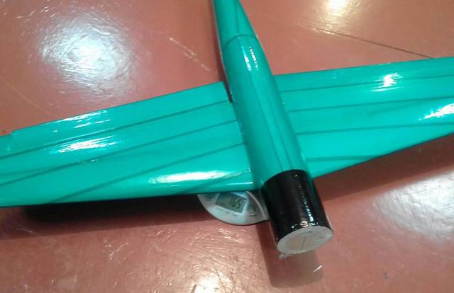

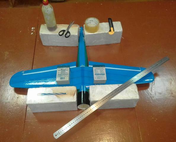

Вклеил оперение:

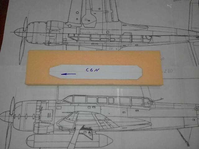

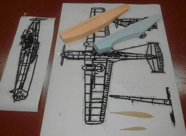

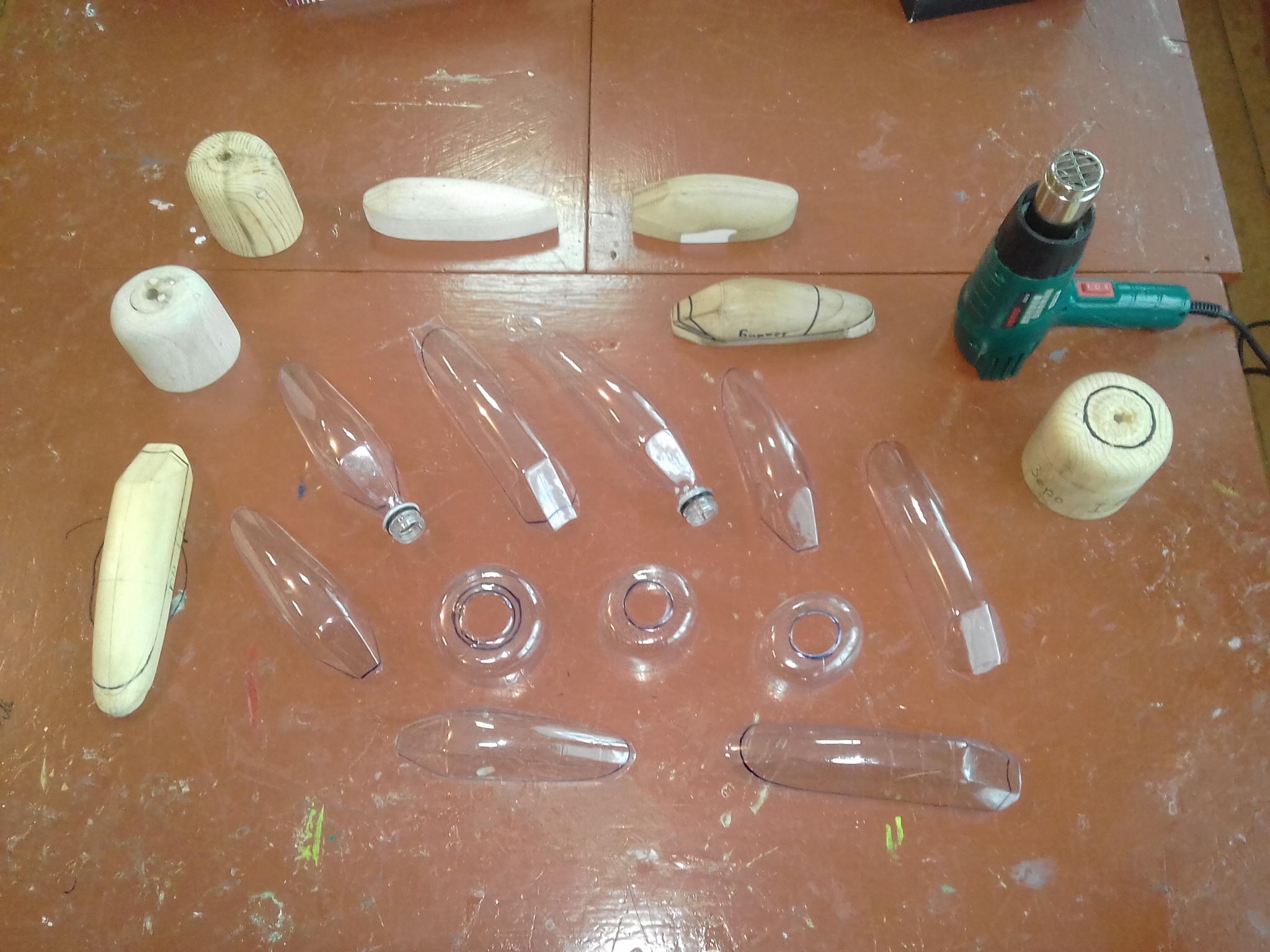

Время делать кабину. Думаю несколько отойти от привычной бутылочной технологии и выстрогать её из пеноплекса. Никаких целей не преследую, просто для разнообразия, сравнения и понимания что да как.
10V
Вот, думаю наглядно:
А так мы обычно кабинки и капоты делаем:

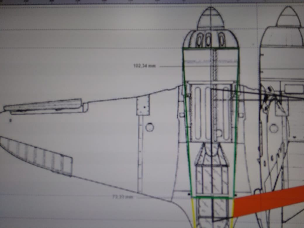

Для 10V. Вы фюзеляж по максимуму ужали? Просто без надписи было бы трудно узнать прототип…
10V
Хм, думается С6N и A7M даже в оригинале не очень узнаваемы многими.
Фюзеляжи ужаты так что бы не делать все возможные выступающие элементы.

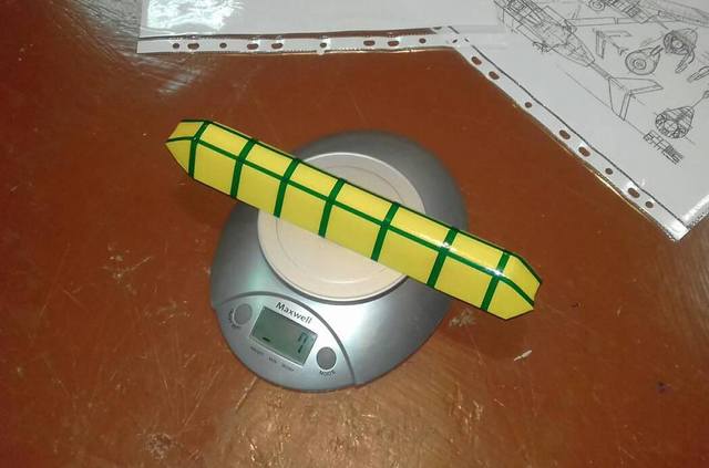

Кабинка из пеноплекса:
Честно говоря для круглого фюзеляжа оно того не стоит, мороки с выборкой и подгонкой прилично. За немногим большое время, при такой простой форме) можно полноценную болванку выстругать.

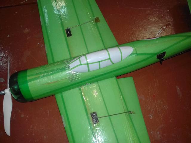

Установил кабинку:

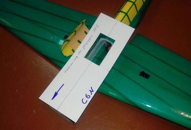

А вот так выглядит шаблон под разметку люка для загрузки батареи. Он позволяет не только прилично сэкономить время, но и даёт возможность разметить люк до обтяжки цветным скотчем, что в свою очередь позволяет предварительно проклеить его (люк под батарею) по периметру армированный скотч.

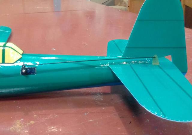

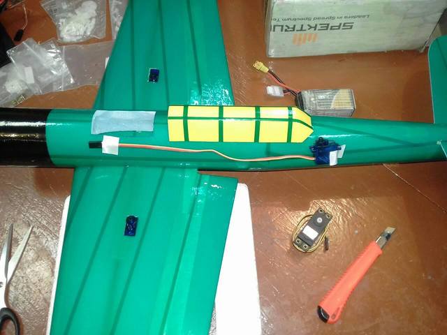

Принцип определения места установки хвостовой машинки:
Как видно из фото, провод отмеривается до дальнего конца люка, это позволяет достаточно комфортно подключать приёмник, при вполне вменяемой длине тяги.
Крыльевые машнки устанавливаются в 10 см от осевой линии крыла, а их провод прокладывается в заранее сформированном канале (как вариант просверленным сверлом на 10-12 мм).
Как видно из фото, провод отмеривается до дальнего конца люка,…при вполне вменяемой длине тяги…
обычно хвостовую серву устанавливаю в последний момент в практически готовую модель с аккумулятором внутри - её перемещением подгоняю центровку.
провод можно удлинить,
тягу, если получается длинная, можно из карбоновой трубки сделать
Хм, оно конечно здраво, спору нет. Но для нас не годится - у нас батареи разные, потому центровку мы задаём ими. Стараемся спроектировать модель так что бы батарею было нужно лишь затолкнуть максимально вперёд, да, это возможно не везде, но большинство моделей позволяет реализовать такую укладку.

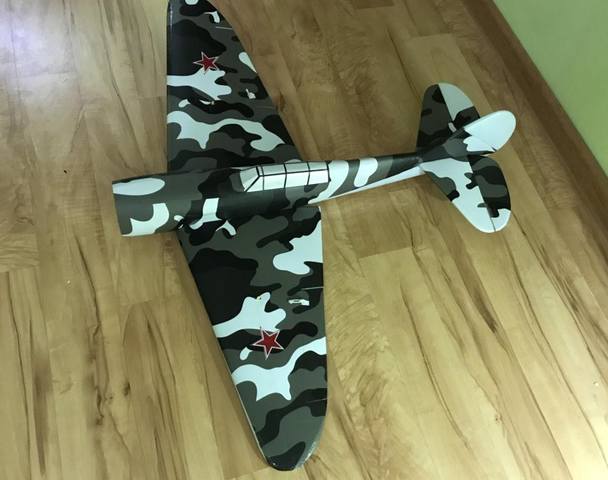

Тем временем детвора то уже достроили:
Денис_из_Петергофа
Владимир, а разве не правильнее было бы давать детворе немного иные чертежи? Чтобы они делали Яки, МиГи, Лавочкины?
Van_Der_Graaf
Денис_из_Петергофа:
Денис, хотя я в целом в этом вопросе больше на твоей стороне, но тут немного не соглашусь. Это самому Володе, как и другим опытным и активным участникам стоило бы побольше смотреть в сторону постройки известных истребителей, а молодежи НАВЯЗЫВАТЬ ничего не надо, она (молодежь) на навязывание реагирует отрицанием (лучший пример – школьный курс литературы)))), наоборот, полезно расширить горизонты, узнать что-то про какие-то редкие самолеты, это же интересно. И вот это подростковое желание выделиться, быть “не как все”. Так что все нормально. Ну и плюсом еще тот момент, что это, судя по исполнению, первый блин, а ведь еще надо в воздух подняться, а “Тун” гораздо более беспроблемный в плане летных характеристик, чем “яки, миги и лавочкины”.
