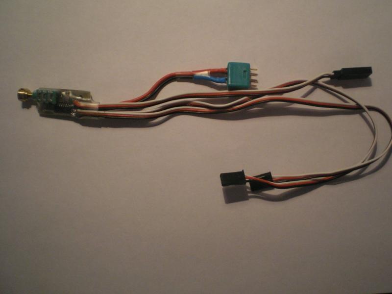

Сегодня ширка пришла с Линденгера. Я сразу же ее разобрал для порядка.
Единственное я не вкурил, где там минус входной, по середине, или с другого края от плюса?
Плюс ясно нарисован и на картинке и на самой плате. А минус только на картике и как то неоднозначно, то ли посередине, то ли крайняя.
