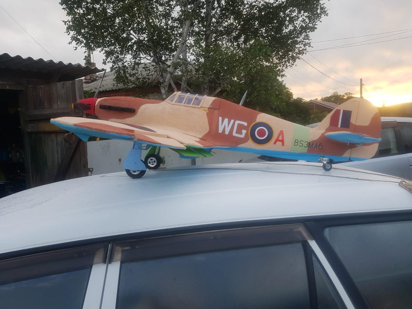

А что означает угол в 3-й колонке? И ещё … Может, в книжке есть пояснения, при каких предположениях проводилось данное сравнение?
Игорь, вам Геннадий(Маркс) ответил верно, по всей видимости переведённой книгой на русский язык.
IgorG
Маркс:
угол профиля
По смыслу, вроде, имеется в виду критический угол атаки на максимальном для данной конфигурации Cy. А есть ссылка на источник? Хотелось бы почитать.
3D_BlockBuster
это ЩЕЛЕВОЙ закрылок, один из вариантов механизации крыла
Нет это не щелевой, а разрезной закрылок следуя приведенной вами таблице, ну и именно это в топик стартере и Tuluz и называет «тормозным щитком» на моделе истребителя Хоккера Хюрракейн.

я правильно понимаю, что речь о щитках под центропланом ?
а какое отношение они имеют к механизации крыла ?

я правильно понимаю, что речь о щитках под центропланом ? а какое отношение они имеют к механизации крыла ?
Да, о них и идёт речь, они и являются механизацией крыла(частью вторичного управления самолётом анг. Secondary Flight Controls) и одновременно - и закрылками создающие подъемную силу и воздушным тормозом.
