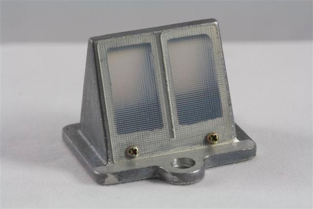

Да после карба есть клапана 4шт. по форме похожие на домик.rcopen.com/files/49ae20eb9970730077156ced
Так вот, я вчера крутил двигатель около часа на разных оборотах, цилиндр так и не заработал нормально. Все время стреляет, чихает и тд… в выхлопную трубу. Свечку вывернул она мокрая. Глянул на карбюратор а с него капельки бензина капают на пол, ну думаю наверное игла пропускает. Стал откручивать карб вместе с теплоизолирующей прокладкой. И что Вы думаете, примерно 10гр. бензина вытекло из под теплоизолирующей прокладке, то есть выше карбюратора. Откуда его столько там накопилось не понятно.
Еще я заметил что есть небольшая щель на одном лепестке клапана, примерно 0.5мм. Этот клапан как раз находится ближе к правому не рабочему цилиндру. На сколько серьезно если клапан плохо закрыт, может в этом проблема ?

Похоже что причину вы нашли, некорректный переток смеси в правый цилиндр, соответственно переобогащение, с вытекающими последствиями, Отстрел(чих) лишнего бензина и мокрая свеча:)

Лепестковый клапан- это очень важный элемент. Если он недозакрывается на выдохе - значит смесь будет выплевываться обратно в карб, если недооткрываться - не будет нормального впуска. Вобщем стоит осмотреть лепестки на надрывы. Лучше всего сделать прижим не винтиками а пластинками и сделать ограничители отклонений лепестков(ими и прижимать пластинки по всей длине снизу) - без ограничителей их быстро рвет. Вобщем вот мои фото домика при моддинге.

К сожалению это не помогло, зазор на клапане устранил но цилиндр как не работал до этого так и после не работает.

4.Зазор в клапане в так называемом домике я устранил.
