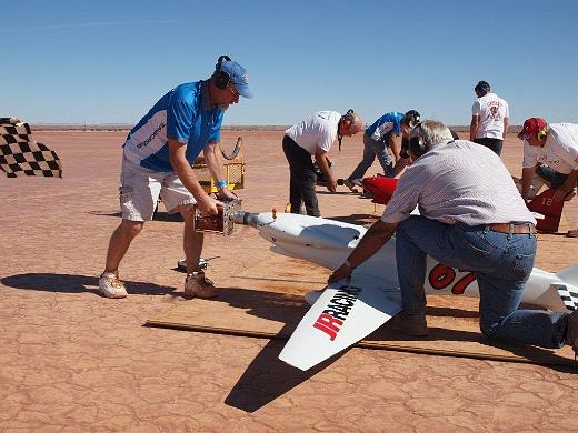

Смысл в мощности. С карбюратора её не выжмешь. У них по сути электронный карбюратор. На фото видно: отдельная серва на заслонку, отдельная на кран топлива. Аппаратура микширует, выдерживая соотношение смеси по оборотам. Давление топлива стабилизированное. По памяти, топливо стандарт, 80х20 с касторкой. На всю гонку бодяжат в бочке для всех. Льётся, конечно, рекой. Гоняются в пустыне, что-бы не убить никого.
