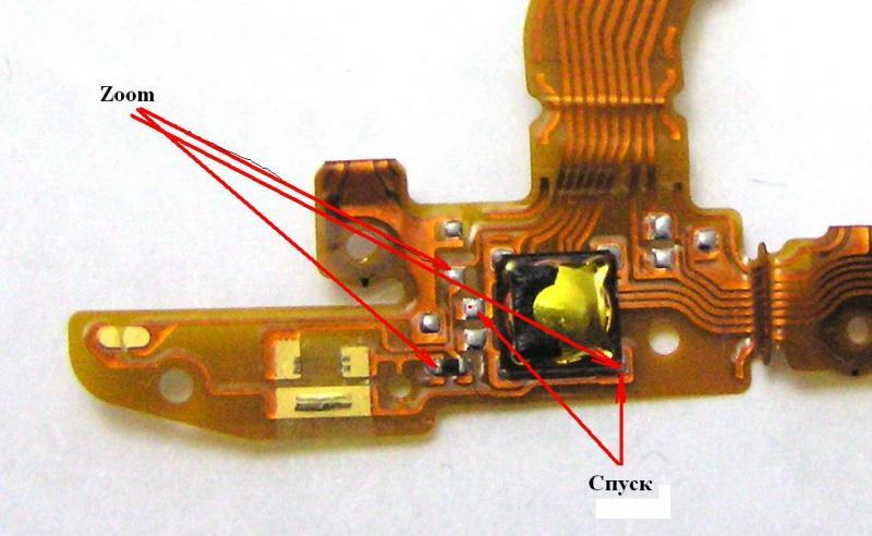

Хотелось бы знать, как к выключателю спуска, который на Вашем рисунке, Вы припаяли контакты для их вывода к самодельному свичу? Ну где общий в общем то понятно - это четыре ножки сенсорного выключателя, а где там тот контакт, который нужно коммутировать и как к этим волоскам подпаяться?
N-kamsk
AndrKolom:
rcopen.com/files/49ac53ad9970730077e871c9
в местах где я указал можно подпаяться
AndrKolom
N-kamsk:
Я специально купил Sony DSC-W110, но там схема не на гибкой, а твердой плате. Но идею я понял - нужно паять в первом возможном ближайшем месте. Спасибо. По результатам - покажу.

N-kamsk скажите, ведь у фотоапарата спусковая кнопка, имеет 2 позиции!! Фокусировка и спуск! Я понял у вас впаяно сразу на спуск???
И еще Хочу использовать плату от микро сервы! Ведь принципиальной разницы между стандартной и микро, нету??
N-kamsk
Shah:
1)Я тоже думал, что не получится сделать спуск ведь он двух позиционный, но по схеме там только два конца и поэтому все нормально. При замыкании данных контактов все равно сначала происходит фокусировка, а только потом спуск.
rcopen.com/files/49ce89339970730077e87d8d
2)серву можно использовать любую.
