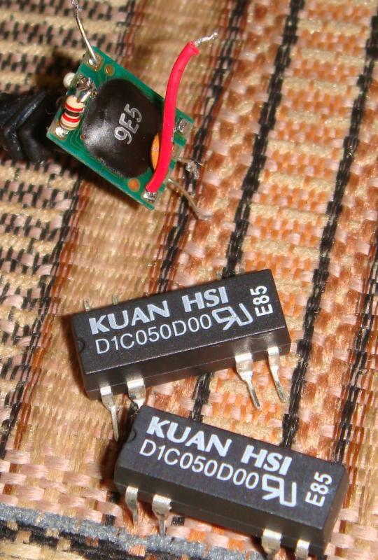

пробовал с простым реле и герконовым, остонавился на герконовом он меньше по размерам и меньше потребляет. И тот и другой работают одинаково. Если хотите могу выложить маркировку реле.

Rele Sokovoe na 5 volt RSA.
Nado dva kontakta odin bez pitanija vkliciaet peredniuju kameru, s pitaniem vkl. kameru smotriasciuju v niz.
В Вашем случае нужна сервмаш, диод, реле и все.

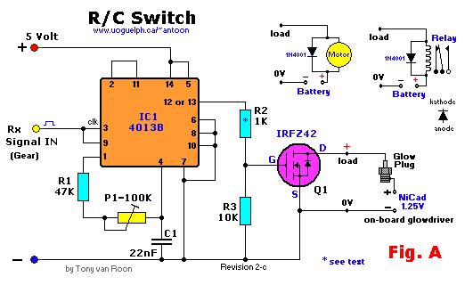

rcopen.com/files/4995e46a9970730077e84900 подобная схема есть выше по теме.

вот такая рабочая схема тож работает
rcopen.com/files/499857089970730077e84ed1
Спасибо большое! Схему видел - слишком сложно для меня, а серв битых много в загашнике)))). Насчет переключения камеры 12В с фотоаппаратом, не в курсе?

вот тут информация по данному реле www.ect.ru/catalog.phtml?item=5/40/195/1/527

Interestno a budet rabotat cvitcher s etoi rele www.datasheetcatalog.org/…/LAA110PTR.pdf vmesto gerkonovogo?
