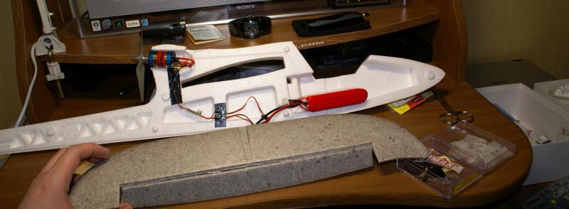

Олегыч ! Красота, я только свой алигновский движок так поставить не могу - либо греется на 3s либо запаса 2s мало 😃. Еще один мотор покупать западло ! Вот и думай после этого.
Мотоустановку испытал. Не нравится реактивный эффект винта, уж больно повернуть мотор хочет. Думаю тяги хватит за глаза !!! я на 4s пробовал, то что надо !!

Надеюсь для съема батареии снизу будет прорезано отверстие?

и так корпус покрошен
наверное Дмитрий не будет делать а выведет разъёмчик
наверное

Так оно и есть. Батарея прекрасно вынимается через основную дыру, при этом достаточно плотно сидит в этом месте. Нарастил длину проводов регулятора - все удобно, ничто не цепляется. Вопрос не совсем ясен. 😃 Естественно, внутренние переборки удалены для того чтобы вынимать батарею. С центровкой действительно попа. Если летать пустым, то батарею надо переносить вперед, если с “грузом”, тогда надо пробовать. Пока не знаю сколько будет весить видеооптическая часть. Эта скотина Лльюс со своей маньяной уже достал, не знаю когда приедет последняя посылка 😦

ЗЫ Оччень мне не навится, когда в положениях от 75 до 100 % стика газа как-то подозрительно подрагивает хвост (как бы вращается на 1-2 градуса вдоль оси) - ощущение, что жесткости на скручивание не хватает…
Олег ! Зря в личку, вопрос крайне актуальный. Элероны в таком крыле крайне сложно рассчитать. Коллеги утверждают (и с этим я спорить не буду), что прорезано мало и близко к центру. Пожалуйста, 36 мм ширина, начинается в 280 мм от фюзеляжа (а не от места соединения крыльев !), длина элерона 210 мм. Наружний край заканчивается в начале “уха” (посмотрите в профиль и поймете). Брандвик советует резать дальше, еще миллиметров эдак 60, как я понял. По-видимому он прав.

Ну 60 наверное многовато, там уже совсем загиб пойдет.
Вот на фотке вид сверху видно лучше, видите там рядки точечек, так вот я бы еще на один рядок прорезал… Ну да поздновато уже, если только отрезать и срастить 😃 Хот это я тут по фоткам лечить пытаюсь, на месте видно лучше может там уже слишком сильно загиб идет…
ЗЫ. А нельзя ли ради интереса сфоткать-запостить крыло вид сзади, что бы посмотреть где там “загиб” начинается?

Вот фото крыла сзади, но учитывая тот факт, что снимок был сделан с близкого расстояния (особенность оптики дешевого аппарата) эти места практически незаметны. Мне нечего Вам предъявить:(
