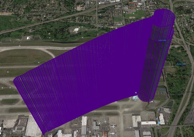

Arseni
По поводу моего улета:
Я не поленился и просимулировал ситуацию. Правда без ветра. Но вот что я заметил:
На обеих картинках фаза возврата в режиме RTL.
  1. Вот так происходит возврат с большого удаления.
    АП держал небольшой газ в течение всего возврата.
  2. А вот так с небольшого удаления при большой высоте:
    Максимальный газ, и даже небольшой набор и только потом спираль вниз с нулевым газом.
Я почти уверен, что у меня был второй случай. Возврат я включил, когда самолет был практически в зените, вот он и пытался идти против ветра без снижения.
Никакиих настроек, регламентирующих этот момент я не нашел. Есть только возможность заведомо делать возврат на текущей высоте (высоту возврата надо поставить отрицательную), но это не мой случай.
Похоже, что есть какой-то предел угла возвышения над домом, при котором ArduPlane не пытается планировать и снижаться, а сначала гонит на моторе домой. На мой взгляд - в условиях ветров, которые в среднем чем выше, тем сильнее, довольно опасная логика.
