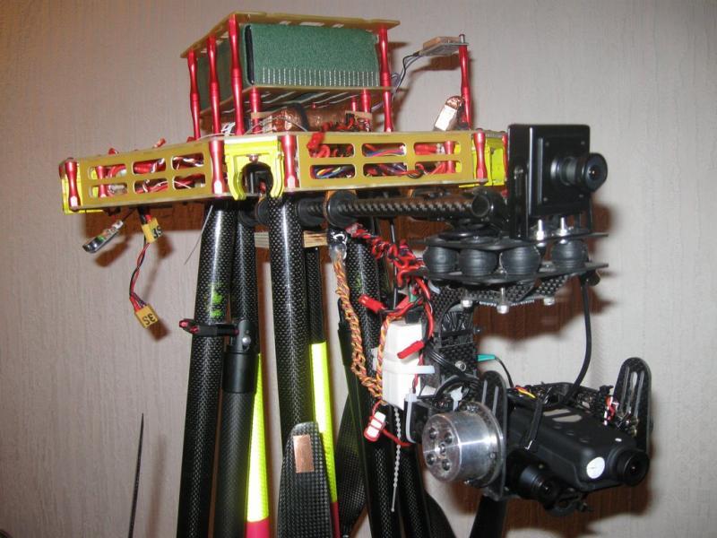

Хочу спросить - Вы ставили 520 на коптер? Просто стаб при полете я бы отключил,какой бы он не был идеальным, только правильная виброразвязка на коптере помогает при зуме 100 убрать желе ,причем еще надо озаботиться потоки от пропов как то нейтрализовать…
Пока ещё не ставил, точнее не летал - докручиваю провода на подвесе 3х осевом и как только так сразу и проверю. Очень интересно конечно - будет подколбашивать или нет на максимальном зуме с коптера.
Чисто на глаз - на 5мм где-то подтягивается изображение на экране камеры при сдвиге картинки.
А в целом спасибо за информацию,самому все не перелопатить, фото сервы зума сделаю в выхи, но там все просто. Кстати есть ньюанс,чтоб получить лайввью проводами по AV надо сделать перемычку в разъеме панасоника(он у этих камер свой) чтоб камера при записи отдавала видео , я вообще разобрал ее и припаялся в плату ,не люблю разъемов много.
520я в режиме записи отдаёт видео в онлайне на хдми порт. Задержка конечно присутствует. Использую белый квадратный 6 на 6 сантиметров хдми конвертер. То есть колхоза с 520й меньше получается.

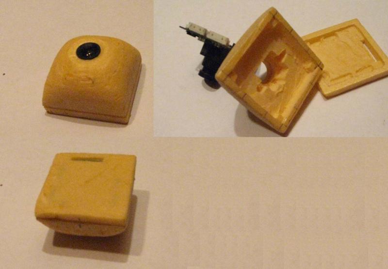

Ну т.е. выбор “пластик/металл” в пользу пластика; понятно что корпус нужен…
Спсб
Можно из пенопласта вырезать корпус и снаружи тонкой стеклотканью оклеить.
