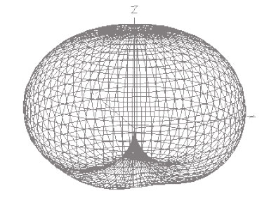

вот че ты уперся в это подобие ГП ?
рассказываю упрошенную магию работы антенн:
принимаеи передает не антенна а электромагнитное поле формируемое антенной
в сферическом вакууме сферический конь формирует эм поле равномерно , и расределение энергии поля равномерно от сферического коня в центре в разные стороны… полее соответственно ослабевает корень квадратный от расстояни от этого сферического коня… а в атмосфере весь корень кубический
те чем дальше от коняки - тем меньше энергии
но меняя параметры коняки мы можем менять конфигурацию распределения энергии поля в пространстве
ГП это фактически такой шарик в который снизу воткнули гвоздь, он весь изогнулся где гвоздь … и там стал меньше этого эм поля )это снизу ГП где кабельный ввод и противовесы будь о штыри или лист железа … меняя штыр или меня размер приложенного железа можно эту придавленность чуть менять … но все равно в сумме форма поля останется прежней
соответственно чем больше поля приемной и передающей антенны пересекаются - тем больше сигнала передасться с передатчика на приемник
а дальше самое интересное: можно антенной сделать такое расределение энергии по ЭМ полю - что эт поле относительно антенны будет смешено в какую то сторону
типа так
и тогда можно получить дальность - но только в определенном направлении…
а Гп хороша тем - что она крайне проста в изготовлении и обладает потрясающими механическими характеристиками…
иначе говоря - она не требует бережного отношения… и если ты на нее наступишь - то она не обидится 😃
а практичнее использовать полуволновой диполь
он прост в изготовлении - имеет выраженные минимумы ориентированные в направлении вибраторов …

У ГП диаграмма длиннее и ниже, ты же сам говорил. Мне это и нужно.
