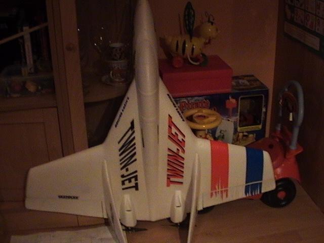

значит раздербанил я свой твинджет

раньше этот твинджет имел 2 пермакса480-ых с пропами 5.5х5.5
и имел вес с жудкими гидритами (см фото) аж кило не меньще (при размахе немногим более 0.8 метра (фанджет еше меньше)
и летал! хорошо летал! медленно!

Adekamer
Wingspan: 35.8 in.
Wing Area: 396 sq. in.
Length: 31.6 in.
Flying Weight: .36 oz with 8 SR Max 1300’s, 37 oz with 7 Sanyo 1700’s, 38 oz with 7 SR Max 2400’s
Wing Loading: 13.5 oz/sq. ft.
Airfoil: flat bottom
Motors: 2, 6V Speed 400
Props: Gunther push-on props/ Master Airscrew 5.5x4.5
Cells: 8 SR Max 1300’s, 7 Sanyo 1700’s, 7 SR Max 2400’s
это родная спецификация
те размах около 900мм
плошадб 296квдюймов
вес под кило
летает вяло
запускать оч трудно - нужно хорошо и сильно кидать
ограничен тем - что хочеться уложиться в некоторый бюджет
поэотму или аутранеры для вертов недорогие или просто аутранеры не дорогие
батарейку планирую ~150 грамм что то вроде 3s1p1800-2100 16с разряд - те 25ампер приблизительно на ДВА движка
полет с средне скоростью - не пуля - но и не медленно (не та модель) - длительность максимальная винты с размахом более 7 не влезут
