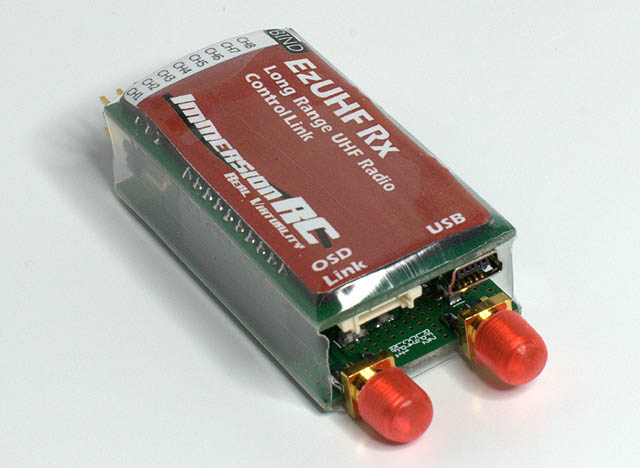

Ура вышел в свет EZUHF пока на офф сайте не успели видать выложить информацию но фото уже есть
www.rcgroups.com/forums/showthread.php?t=1216176
Описание по ссылке выше
И по ценам
traEzUHF transmitter : $259,
EzUHF 8-ch receiver : $149,
EzUHF 4-ch receiver : $109

чувствительность приемников такая же как у Томаса а МАХ мощность всего 0.6Вт
