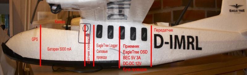

Вот с такой компоновкой ничего нагружать не надо будет rcopen.com/files/4b8afa769970730077d532bd
Я правда передел маленько, теперь в носу перед батарейко небольшая коробка с ГПС и датчиками скорости/высоты.
baychi
AlcoNaft43:
Что-бы при случайной морковке, батарейка об землю больно не ушиблась, да? 😃
Felar_Furlong
AlcoNaft43:
с такой-же, примерно, компоновкой, только гпс местами с видеопередатчиком поменять, только 2200 батарею я могу поставить. тогда центровка по инструкции.
AlcoNaft43
baychi:
Не, что бы не задвигать батарейку в нос совсем и сохранить датчики в целости после морковки 😃
baychi
AlcoNaft43:
Что же спасет GPS/датчики, от кинетической энергии 3-х банок?
AlcoNaft43
baychi:
ну там таки пенопласт еще в носу, ну два куска бальсы горизонтально и угольные пластины в качестве стенок.
