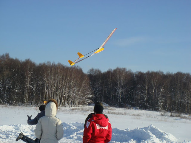

У меня с двух метровых консолей выходит по амперу-полтора на 11 вольт. Итого около 20 ватт. На горизонтальный полёт выйти даже не рассчитываю. А носитель - чистый планер, стограммовый моторчик с винтом 9Х6 забрасывает его практически вертикально вверх, при размахе 2,6.

Модель - огромный “метроид” 😃 Самострой из бальзы, не мой, покупной. На фото - то, каким он мне достался, сейчас площадь солнечных элементов почти удвоена.
размах 2600, площадь… 56 дм, кажется. Вес пока не скажу, потому что в работе новый фюз под фотоаппарат и убирающиеся шасси. Думаю взлетный будет 2500-2800.
Батарейки 50х50 мм кремниевые, наклеены между нервюрами. если не ошибаюсь, влезло по 21 штуке в каждую плоскость.
Для горизонтального полёта этой дуре потребуется ампер 8-10. Мотор будет хайвольтовский Акси 2820/10, винт будет типа 13х10 или даже больше шагом (летать будем на малом газу), будем подбирать. Толкающий, лопатки будут складываться.
Надеюсь на радиус 15 км с учётом ветра (двухваттное видео 900 мгц)

У меня для работы на 3-х баночную LiPo получилось по 28 пластин в связке.
Суммарное площадь пластин у Вас 10.5 кв.дм. С 56 кв дм, такого ровного крыла, можно было охватить раза в 2 больше (если ставить пластины снаружи).
С весом в 2.5 кг - возможно. По моим прикидкам нужно 25-30 Вт мощности горизонтального полета на 1 кг массы модели.
Суммарное площадь пластин у Вас 10.5 кв.дм. С 56 кв дм, такого ровного крыла, можно было охватить раза в 2 больше (если ставить пластины снаружи).С весом в 2.5 кг - возможно. По моим прикидкам нужно 25-30 Вт мощности горизонтального полета на 1 кг массы модели.
Некуда там их ставить. Они не гнутся. А не делать D-box на таком размахе нельзя.
Гибкие панели не выход - у них намного меньше КПД.
А EPP-шное крыло Вы не рассматривали?
И как Вы крепили пластины?
Да, к сожалению. 😦
2,6 метра? 😃
Не, солнцелёт надо делать очень всерьёз, он должен быть карбоновый, размахом метров 5 и покрыт гибкими элементами там где можно, и такими как у меня там где нельзя.
Как, собственно, делали швейцарцы в известном проекте.
А все наши потуги - баловство.
На клей “момент” и двусторонний скотч. на фото видны Х-образные распорки между нервюрами, к которым они приклеены.
