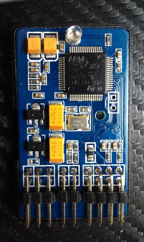

Подскажите где здесь датчик температуры если такой имеется -хочу ему в глаза посмотреть 😃
и кто может сравните со своей а то там чего то не хватает слева в низу .

fpv333:
датчик температуры
обычно стоит в кристалле вместе с гироскопом или акселерометром…
baychi
fpv333:
ДТ есть и в STM-ке и в бародатчике давления на самой Фишке.
Для полета используется термометр в бародатчике, так как именно по его температуре вычисляется высота.
