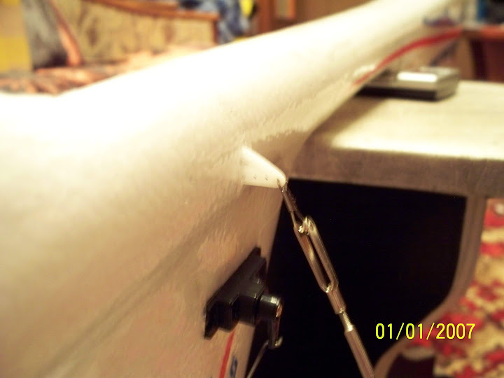

Что то не пойму, как петля в элерон вставляется? Там же острый угол… прям по углу резали?
в элероне и в крыле отступил от верхнего края примерно 3мм и сделал прорезь. Вклеил петлю на клее для ская(который в комплекте с оным).

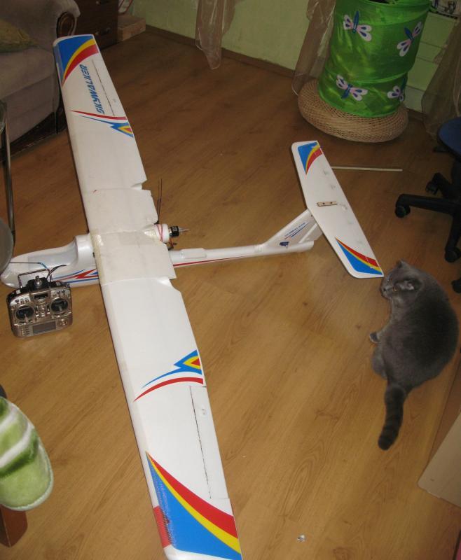

одного разъема хватило-бы на семь серв
Заодно и закрыклки задействовал.
Расскажите как он с ними летает.
Угу, тока крыла то два 😃
Александр, судя по фоткам фюзеляж не склеен? На скотче держится? И две трубки торчащие из фюза - антенны? Вроде как их под углом в 45 град. надо было бы…
На вякий случай, все сигналы дублированны, то есть каждая цепь идет через 2 контакта.
тока крыла то два
Ага. 😃
Склеен.
На скотче держится?
Скотчем закрыт GPS приемник. Синяя изолента осталась от склейки, снимать не стал - гармонирует. 😃
Антенны, под 45. Не на одной прямой немного - но это не принципиально. 😃
Антенны, под 45
А, это они вверх под 45 торчат, на фотке просто не видно…😃
Склеен.
Приветствую, Александр, а если не склеивать - просто мучаюсь вопросом - как быть - либо покупать второй ГПС, либо не склеивать, либо в другое место его ставить. Резать там окна особого желания нет - район крепления крыла не хочется ослаблять…
Там и так дырки. Достать маленьки Locosys не составляет труда. Скотч - для защиты от влаги.
Одного разъёма не хватит, ведь крылья то разборные. Я на Пайпере давно уже такие применил.
