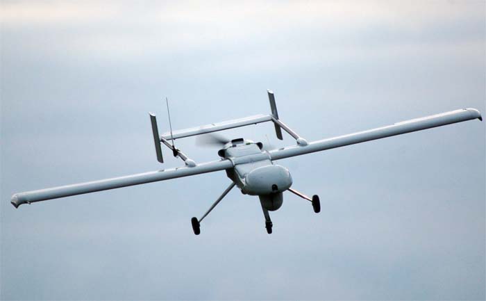

Комплекс Дозор-4 предназначен для сбора и обработки информации о заданных объектах (районах) с применением выбранных средств целевой нагрузки БЛА в целях обеспечения государственных министерств и ведомств данными, необходимыми для эффективного решения задач в ходе их служебной и хозяйственной деятельности.
Поиск, обнаружение и идентификация объектов в районе или полосе маршрута
Непрерывное (периодическое) наблюдение (слежение) за обнаруженными объектами
Передача полетной и видовой информации в режиме реального времени с записью на бортовой накопитель
Обработка полученной с борта БЛА информации по специально разработанным программам.
Область применения:
Прогнозирование и мониторинг чрезвычайных ситуаций, стихийных бедствий и ликвидации их последствий
Дистанционный контроль производственных инфраструктурных объектов энергетики, транспорта, природных ресурсов и сельского хозяйства
Патрулирование сухопутных и морских границ
Обеспечение геодезической и картографической деятельности
Производственно-экологический мониторинг объектов и районов
Обеспечение охранных мероприятий.

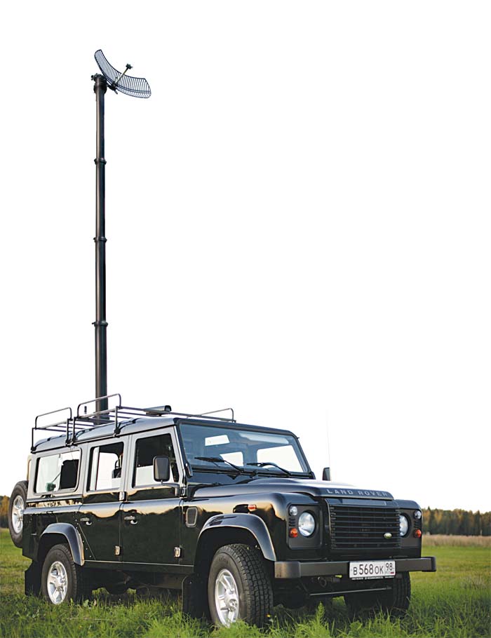

Комплекс размещается на шасси автомобиля повышенной проходимости Land Rover Defender 110. Время готовности комплекса к полету, включая развертывание, проверку исправности оборудования и систем, ввод полетного задания и предстартовую подготовку не более 45 мин. В состав комплекса входит, Мобильный наземный пункт управления : пилот-оператор, штурман-оператор, инженер-механик плюс БЛА в специальном контейнере (2.5х1.0х1.0 м) и запасные части, инструменты, принадлежности и материалы.
Комплекс с БЛА “Дозор-4” серийно выпускается с 2007 года.

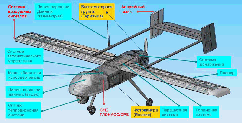

Конструктивные особенности:
Планер выполнен по нормальной аэродинамической схеме с двубалочным фюзеляжем и толкающим винтом. Имеет двухкилевое вертикальное оперение и горизонтальный стабилизатор.
Крыло и хвостовое оперение - съёмные и разборные. Крыло - композитные нервюры и трубчатый лонжерон. Обшивка - пластик.
Фюзеляж - дюралюминиевая ферма клепанной конструкции Обшивка - пластик.
В качестве двигателя БЛА используют двухтактные двигатели внутреннего сгорания.
Аэродинамические характеристики, полученные в результате экспериментальных исследований в аэродинамической трубе модели БЛА с различными вариантами оперения, предназначены для использования в расчётах динамики объекта в различных режимах движения, поиски возможных путей оптимизации аэродинамической компоновочной схемы. Результаты испытаний могут быть использованы без изменений для расчетов натурного аппарата в планерном режиме.
Пилотажно-навигационное оборудование.
Состав:
Система автоматического управления собственной разработки
Малогабаритная интегральная инерциальная навигационная система собственной разработки
Встроенный ГЛОНАСС/GPS приемник
Система воздушных сигналов
Магнитометр
Бортовой накопитель полетной информации
Программное обеспечение.

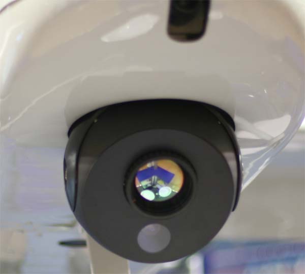

Целевая нагрузка (Максимальный вес полезной нагрузки - 10 кг)
  1. Видео-тепловизорная головка:
    Видеокамера переднего обзора, 752 х 582 pix
    Тепловизор
Система управления головкой.

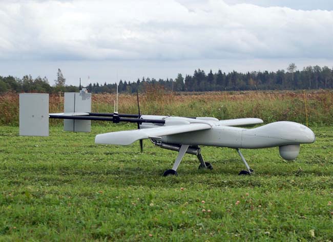

ЛТХ:
Модификация Дозор-4
Размах крыла, м 4.60
Длина, м 2.60
Высота, м 1.20
Масса, кг
пустого 50
максимальная взлетная 85
топлива 15
Тип двигателя 1 ПД 3W 170TS
Мощность, л.с. 1 х 12
Крейсерская скорость, км/ч 120-150
Практическая дальность, км 900
Продолжительность полета, ч 8
Статический потолок, м 4000

У меня вопрос:
У него в в самолете поворачивающийся патч, который наводится на базу, в принципе при наличии компаса это не сложно сделать, но существуют ли готовые решения.

Вот это реальная вещь
Зато стоит нереально 😃
Но меня не это убило так, что валялся под столом (практически в прямом смысле 😃 ) а способ крепления аварийного маяка - скотч рулит 😃 😃 Об остальном качестве исполнения можно только догадываться 😃 😃
