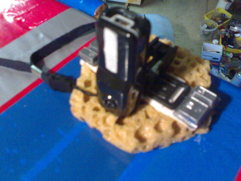

Раскурочил сегодня два старых сиди-рома.Достал 4-резиновые подушки. Соорудил платформу размером 3-спичечных коробка по большей стороне. Результат не удовлетворил.Подгружал и камеру и платформу.Наверное все таки маленький вес. На губке получается самое приемлимое.По поводу виброгасящей моторамы.Изменить ничего не получится. Это надо делать сразу при первом монтаже. Изменить направление камеры можно и надо попробовать. Расположение от оси фюза. у меня 50-мм.Ставить на верх крыла по середине это то-же самое.
Фотки камера-губка -крыло. В руке вторая часть от губки. И схема площадки на силиконовых трубках.
xuligan
Я не понимаю или так и есть? груз отдельно и камера отдельно, на губке? тогда не совсем понятен как это работает.
Уж если и утяжелять то именно камеру.
67-region
Я пробовал и на камере белый след от скотча видно.Последний вариант площадка к которой крепится кронштейн. Но я думаю это далеко не последний вариант.
