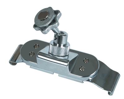

Чем не годится крепление на фото ниже, не последнее на что нужно обратить внимание это правильная развесовка, здесь она правильная + немного даже регулируется.
Внедрить гайку с резьбой в монитор под это крепление думаю не проблема.

Всего одна точка крепления! И ведь в пульте (ну, лично у меня) у этой петельки нет никакого усиления - просто закреплена на пластмассовом корпусе. Я представляю себе, как этот тяжелый экран будет раскачиваться и подламывать пульт. Ну, имхо, конечно…
