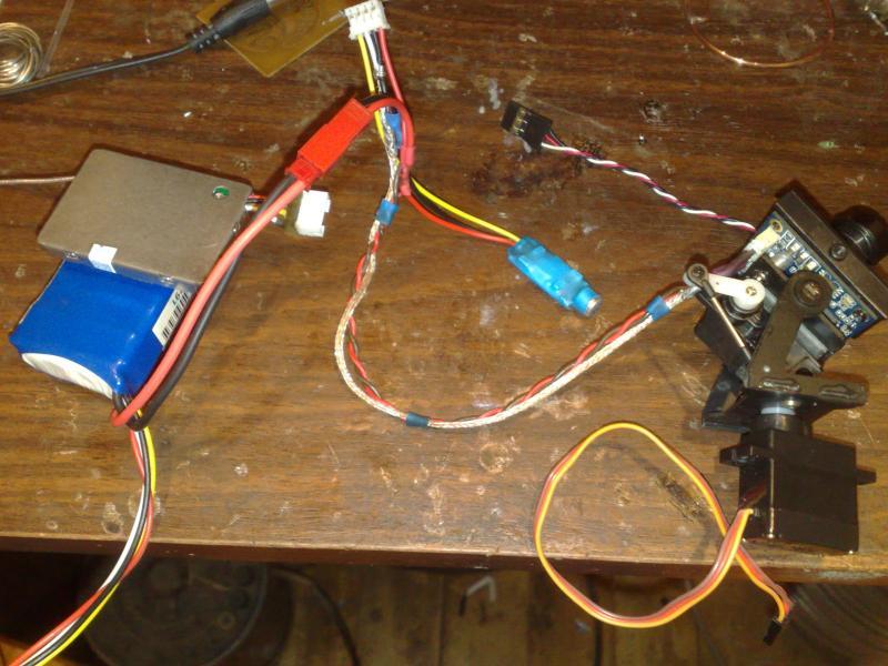

До кучи правильное подключение камеры к передатчику (экранировка).

2scooter-practic: Евгений - на Вашей фотке rcopen.com/files/4d36075a9970730077d690a2 виден китайский передатчик одноканальный

Я пока на нём летаю. Оптимизировал антенный провод к нему. И катуху на выходе настроил. Уверенно летаю с ним на 600 метров. На приёме штырёк. Дальше не пробовал.
В принципе нормальный ( для кетайца) передатчик для “ближнего боя”.
Грелся как сволочь пока не сделал экранировку проводов к камере как показано на фото.
Антенну скоро типа ddrr сделаю. Проводил эксперименты с антеннами этого типа и они мне понравились.

оптимизация как производилась ? по току потребления ? питание какое ? я его от 12 вольт питал - греется но работает
и прошу прошения - но не уловил связь экранировки проводов и нагрева передатчика
к сожалению плотно смогу заняться этим передатчиком не раньше весны (как мелкого на дачу сбагрим, супружница недает вонять клеями канифолями в присутствии себя и отрока)
а так потенциаль у пересратчика есть (размер и стоимость) несмотря на жесткую привязку к одному каналу
scooter-practic
Я тоже от 12 вольт его питаю. Оказалось что с блока питания камеры ( камера питается от 12 вольт и у неё есть её собственный преобразователь) по питанию лезет помеха. И усилитель греется и всякую гадость в эфир плюёт. После экранировки изображение стало хорошим и передатчик заметно меньше стал грется.
Настраивал по наилучшей отдаче в антенну. По индикатору поля. Потребление 180 ма ( было до экранировки). Сейчас наверно ток упал.
