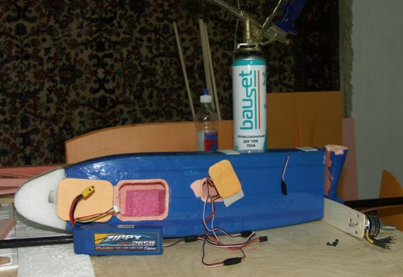

что могу сказать по поводу твоей мастер модели носика.
  1. сложно оценить ее размеры, пожалуйста сфотографируй рядом с линейкой или выложи какой-нить эскизик с габаритными размерами.
  2. рекомендую сделать съемный нос! как на оригинальном рейвене, это позволит сделать несколько вариантов носов под установку различных камер. также будет проще формовать.
  3. про бензин думаю стоит забыть… поскольку двс имеет превосходство только на больших размерах носителей.
  4. не могу понять как будет устанавливаться мотор, если внутри - то как его туда засовывать? через какое отверстие? или капот будет съемный?
  5. однозначно делать выступ под видеопередатчик (как у меня)
  6. пилон тонковат, думаю стоит сравнять площадку под крыло с фюзом
  7. нос очнь длинный… будут проблемны с передней центровкой.
ок вечером сфоткаю

Sodefi:
Sodefi
пасибо! теперь можно оценить масштабы проекта!!

Sodefi
неннее…
1 берем твою мастер модель
2 обклеиваем скотчем, все складочки проглаживаем утюжком
3 накладываем стеклоткань, местами карбон для усиления
4 джем сутки
5 отпиливаем нос
6 заливаем ацетон!
7 выковыриваем остатки пенокаши
8 отрываем скотч
9 шкурим все
10 шпаклюем, грунтуем-красим
в итоге получаем тот-же композитный носик, только чуть тяжелее

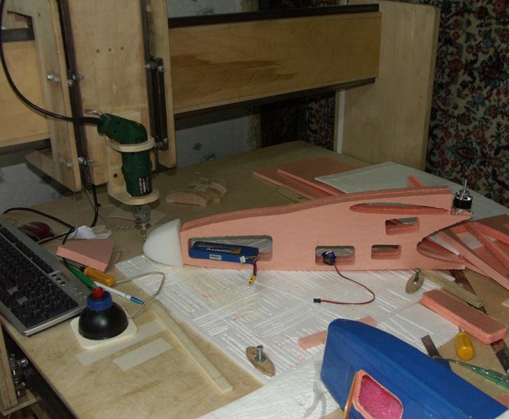

webconnector
почти закончил киль и стабилизатор вот что получилось
фотки во время постройки
ну и наконец
остается немного сашкурит и обтянут монакотом
