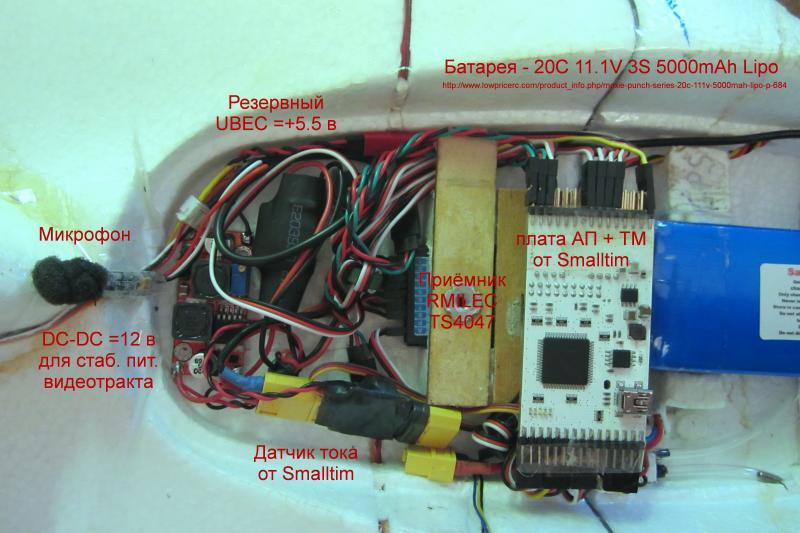

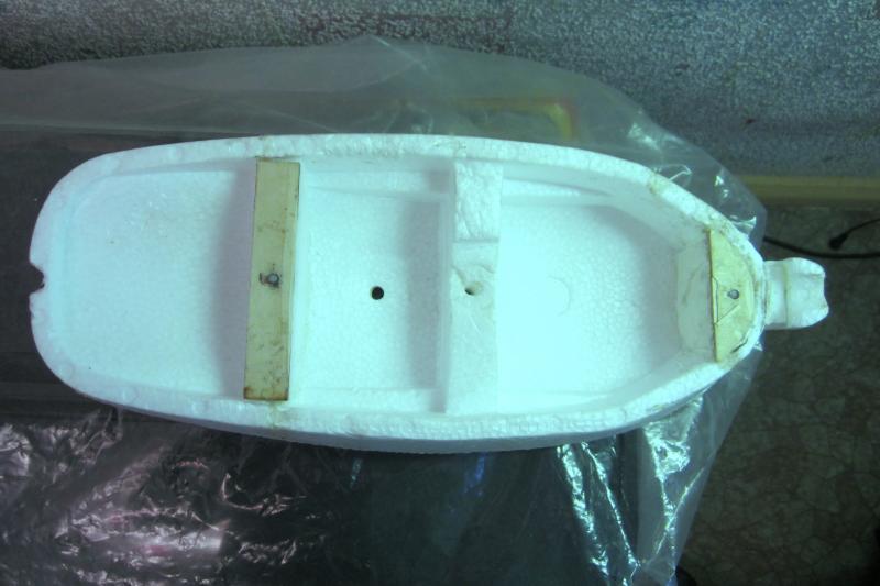

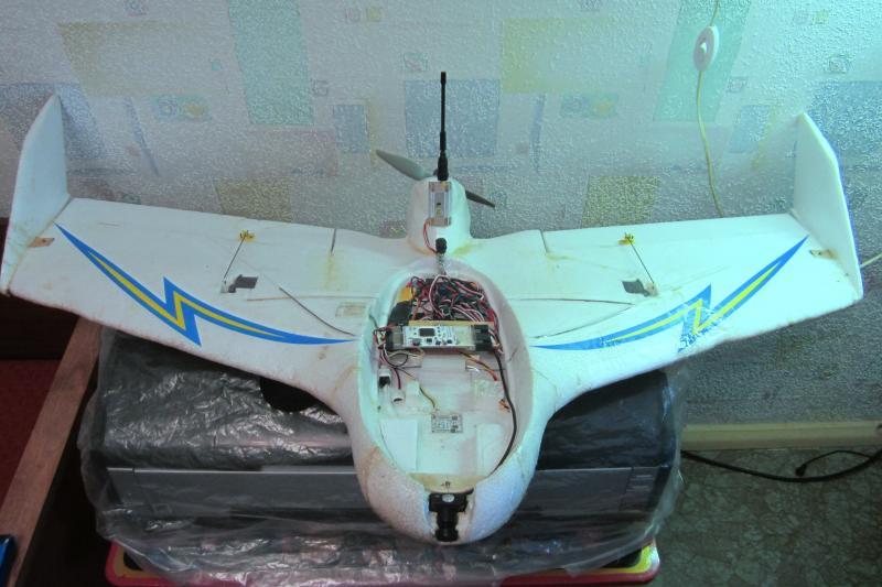

В порядке обмена опытом - мой расклад Х-5
Движок - 1470 об/в, винт - 7х6, регулятор 30А, РУ - RMILEC, видео - LAWMATE 1.2 МГц, Сервы - Corona цифровые с металоредукторм, АП - Smalltim
Вроде-бы всё по компоновке и переделки внутреннего отсека должно быть понятно. Обратите внимание на усы. Они не расположены симметрично относительно оси самолёта. Главное , чтобы угол между ними был 90 градусов или близко к этому. Усы над сервами не ложил из-за боязни появления взаимных помех. Кстати пробовал располагать их на нижней поверхности плоскостей, вроде как по дальше от антены видео передатчика, но RC связь стала хуже. Вернул назад , наверх.
Да, ещё нарастил бобышку крепления двигателя для вертикальной установки передатчика LAWMATE 1.2. Он стоит наклонно, но антена должна стоять вертикально по отношению к линии горизонтального полёта. У меня сначала антенна стояла, как продолжение оси передатчика, наклонно, так при развороте домой на расстоянии 7 км видео потерялось и появилось при пикировании. После изменения положения антенны, как я описывал выше, На удалении 7.5 км при развороте видео не терялось.

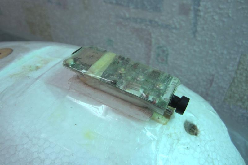

Я сделал 2 вылета с ГоПро2.
Видимо получилась передняя центровка. В ручном режиме норовил свалиться на среднем газу, то влево, то вправо. Держался благодаря стабилизации. Планировал как кирпич. Для дальнобоя тяжеловато ему с ГоПро, ЦТ в порядок приводить не стал. Купил для ГоПро и других фотоаппаратов Х-8, так как занимаюсь коммерческой фото-видео съёмкой.Естественно при полётах с ГоПро я снимал малую камеру, стоящую перед ней. Без подставки под ГоПро2 в кадр попадает часть крышки, на которую установлена камера. Думаю, что если уменьшить вес ходового аккумулятора для приведения ЦТ в норму, он будет с ней летать. Можно попробовать установить камеру на центроплан (фанерный кружок). Попробуй.
