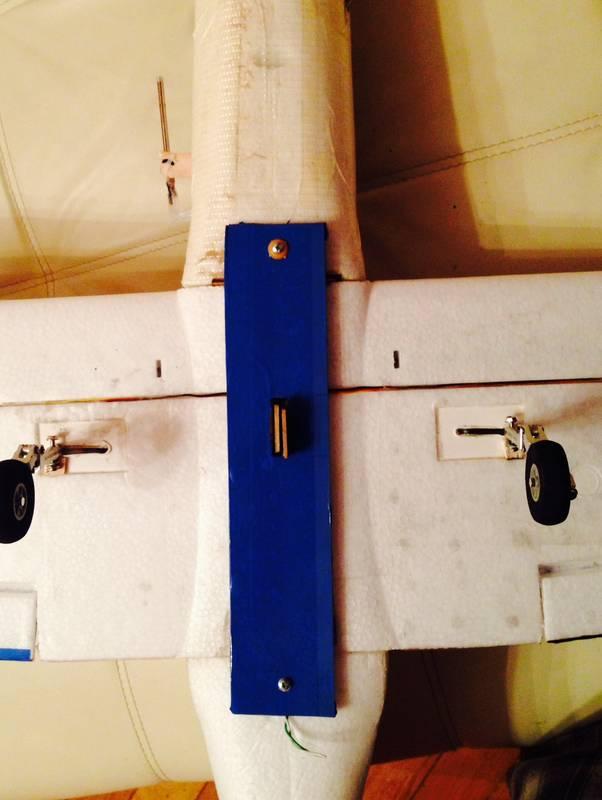

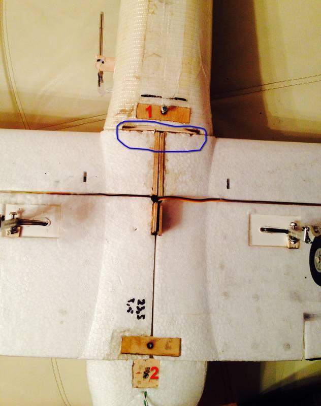

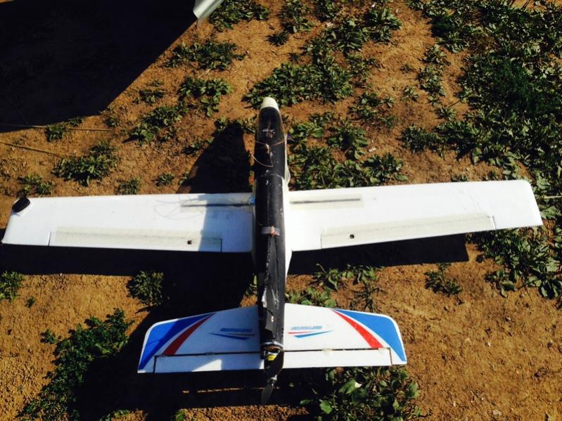

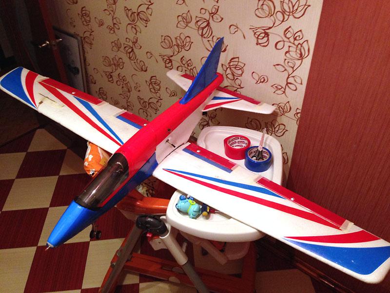

Прошу не кидать помидорами за мою переделку БД! При взлете улетел в кусты, все из за поворотной шасси, которая со временем сильно раздолбалась, появился люфт итд. Поэтому при разгоне могло резко кинуть в сторону, и среагировать не получалось. В резуьтате вырвало стабилизатор, потроха остались в тушке а стаб в траве, клеить на зубочистки я не стал, в бд чуть чтото криво и самолет будет лететь непонятно как. От ская остались два стабилизатора, один из которых вклеил в БД. Сегодня полетал, по ощущениям вроде стабильнее, скорость не изменилась, вроде даже быстрее летать стал. И тримировать практически не пришлось. Скаевский стаб намного жестче и плотнее. Так же по рецепту Олега склеил крылья, надо было давно это сделать)

У Ская тонкий Стаб. Если нужно могу дать новый от Бдхи)
flyfx
Спасибо Олег! Обращусь если эти поломаю! Не сказал бы что он тоньше, завтра сравню, но скаевский мне понравился тем что он сел очень жестко и плотно, и само качество материала.

Вы на правильном пути, на БД5 все идет со Ская и стаб и крыло.
Продолжайте, поставьте крыло 1680 и увидите ещё лучший эффект. Можно будет 12А акк поставить и полетит как порельсам - и быстро и стабильно.
Мой гибрид с крылом 1680 слетал 30 км вдаль на одном акке 8А.
