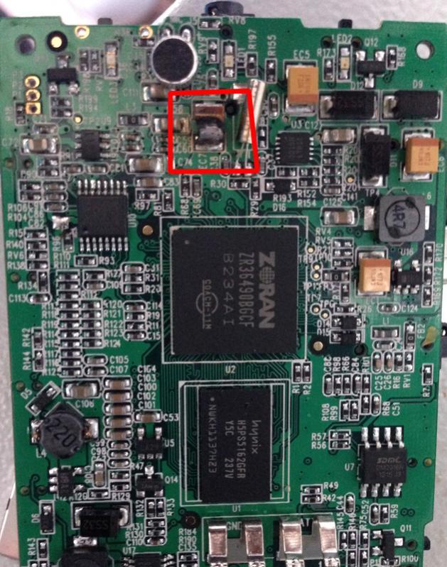

Друзья, только что в поле спалил писалку с bevrc PV700, по запарке когда подключал к наземке, кроме видео еще зачем то кабель питания подсоеденил к 12 вольтам, т.е подал на AV In 12В, в результате писалка перестала работать, характерный запах. Разобрал но внешне ничего невидно. Может кто сталкивался с подобным?

Сегодня посетил несколько мастерских, никто не берется. Еще такой момент, писалка работает если ее запитать от блока питания, но некоторое время, потому как опять появляется запах.

Обведен сверху - резистор, возможно защитный с очень малым номиналом, догарает - дает запах. Микросхему по входу смотреть нужно, думаю. Разобранные надписи к делу отношения не имеют, полосовой фильтр, кварц.
BAU
Aite:
Какой же это резистор? Танталовый кондер, сверху коричневая полосочка. И размер аналогичный рядом стоящих.
Микросхема, похожа на LGA корпус, по расположению смахивает на импульсный стабилизатор. По тем буквам-цифрам ни чего не нашел.
Если говорите что работает, то не трогайте его. Поменяйте тока кондер. Импульсник греется скорее всего из за обуглившегося конденсатора.

2 BAU, это точно конденсатор, сравнил с остальными по размеру итд. Маркировка на трех оставшихся такая. * 107J - 90JNJ

BAU:
Танталовый кондер
Согласен. фотку не очень разглядел.
А, поменять выгоревшую емкость , всё-таки необходимо. По номиналу можно как на оставшихся подобрать (47мкф 16в)то что удалось разглядеть. Вместо танталового можно применить электролит смд-корпусе, или обычный (по габаритам влезет)

На сколько я рассмотрел, конденсатор находиться напротив того подгоревшего чипа, с другой стороны. Следовательно можно предположить что это фильтрующий конденсатор и скорее всего на выходе иначе стаб бы не грелся. Надо бы выпаять и замерить напругу на контактах, а по хорошему и прозвонить цепи. Если это выходной фильтрующий то напруга там наверняка не выше 5в. Следовательно кондер можно на 6в и побольше емкостью. Если внешний фильтр, то 16в достаточно.
Alex, все верно, кондер находиться в аккурат с другой стороны.

В общем сегодня добрался до магазина, в наличии были танталовые кондеи, но не совсем такие как мне нужны, купил такие как у меня желтые но только 10 мкф на 10В, маркировка на нем 106 J , он почему то сгорел через минуту работы (походу продавец дал нето), еще купил на 16в но тип А - маркировка С225 (тонкие но длинна таже) но микрофарат там немного, припаял и все заработало. Проверил все функции итд, все норм, пока дело не дошло до внешнего сигнала, он не работает. Постоянно пишет что сигнал отсутствует, теперь точно не знаю где капать. Может ли это быть не из за той емкости и типа кондея который я поменял?
T300
посмотрите в районе входа AV In есть чёрненькие перемычки-предохранители. прозвоните все эти перемычки, что завязаны на этот разъём AV In. скорее всего, одна из них погорела.
