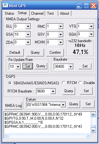

Немного продвинулся с GPS. Обновить прошивку получилось. При нажатии Query в MiniGPS версия AXN_1.30 2389. Теперь, иду в Setup и выставляю всё как описано тут “фото”. Удивило одно, при закрытии программы, в Setup значения не изменены. Например Fix Update Rate при запуске всегда 1, меняю на 10, жму Set, высвечивается окошко “Fix Update Rate Change”.
Вышел на улицу, простоял с ноутбуком минут 15, в Status изменилась дата “на правильную”, в прицеле появился “как я понял спутник” с цифрой 10 синего цвета. И всё. Лампочка на GPS так мигает с интервалом в секунду. Подключил к логгеру, вышел на балкон, в правом верхнем углу без изменения стоит Sat *.
Как я вообще узнаю, что логгер обнаружил GPS?

ГПС работает только когда логгер подключен к УСБ, в любой другой вариации (5в через приемник, батарея итд) не находит. И даже если запустит через УСБ и потом воткнуть батарею или приемник, сразу же теряет, что интересно, все остальное продолжает работать.
alepavlenko:
Чтобы ГПС сохранял параметры нужна батарейка. В программе надо нажать “Live mode” и должны показаться значения гпс. Я все параметры сохранил в точ как предсказано для ЕТ, но как уже выше указал, все работает только тогда, когда все подключено исключительно с УСБ, что само собой уже нелепо. Надеюсь что логгер не глюкавый (опять!).

Не найду, в программе miniGPS?
Нет, в программе для ЕТ.
В live mode будет написано, что “ожидается GPS fix”. В противном случае, будет писать, что GPS не обнаружен.

Vilniz:
Нет, для сохранения этих параметров в программе miniGPS их надо сохранить во флеше на вкладке Test в самом низу. Количество записей сильно ограничено.
Мне там изначально стоял 0, так что осталась только батарейка.

Батарейка хранит записи альманаха. Данные со станицы setup после выключения питания восстанавливаются к исходным.
Как раз сегодня этим занимался, сохраняет все параметры.
