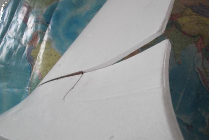

Если отрежу выступ, хочу вместо него заклеить стекловолокном плюс нервюру в нос. Такого усиления хватит?
Зачем усиливать? Выступ срезать и им же заделать выемку. Этого будет вполне достаточно.
AlexOrlo
Да, так уже и сделал. Боялся что фюзеляж начнет играть в этом месте.
Без этой фигни даже выглядеть по спортивней что ли начал…

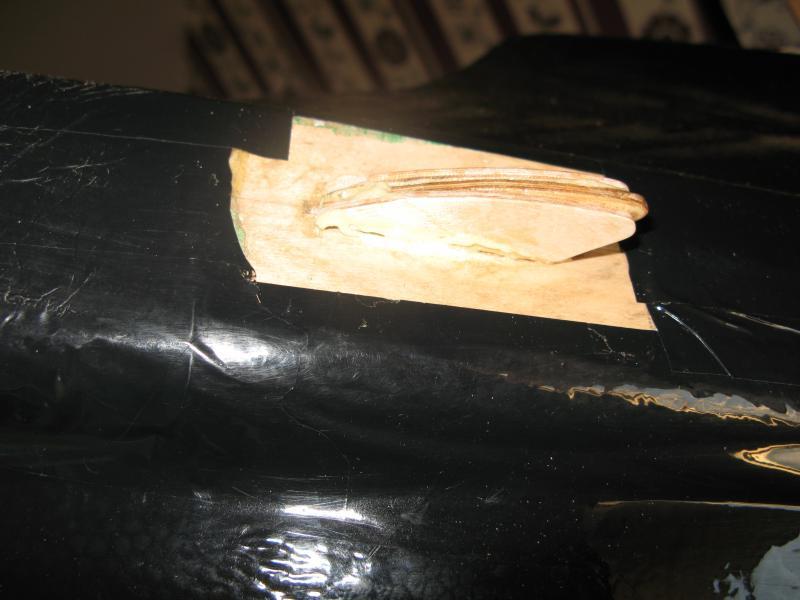

Подскажите пожалуйста, кто куда устанавливал крюк для запуска с помощью эластичного жгута хай-старт? Как я понимаю, чем ближе к ц.т. тем сильнее будет затягивать наверх. Или можно прикрутить в штатное место в носу.
Белгос
у меня где-то в 20см от кромки задней хваталки . У Ильвира вроде еще ближе к цт. Меня мой способ -устраивает… А так, вроде да, чем ближе к цт - тем больше в высоту должен уходить самолет. В носу не пробовал.

В вашем втором видео похоже, что крюк расположили слишком далеко от носа (близко к ЦТ) либо сделали сильно заднюю центровку, поэтому крыло так вверх задрало. Для себя подобрал оптимальное крепление крюка - смотрите фотки в дневнике.
Фото крюка прилагаю. Прикрепить ближе к носу мешает батарея. Перенести получится только сантиметров на 8 вперед.

Я крюк поставил в ямку спереди. Ваш по моему очень сильно назад сдвинут. И ЦТ у меня где-то на полтора см вперед.
Белгос
крючки от полотенец, хорошо сдобренные ЦК хорошо и крепко прилипают к пене. У меня без шурупов и т.д стоит крюк. Ну еще 1 лентой армированного скотча прихвачен. Крепление более, чем надежное.(правда я кромку на крюке напильником убирал, но это детали).
