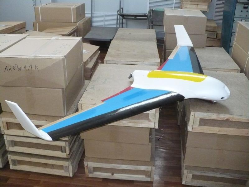

Друзья! подскажите, кто-нибудь обтягивал подели пленкой типа Oracal? задача сделать модель яркой и прочной, не хочу оставлять его белым, поэтому варианты типа - ломинации и скотча отпадают, раньше обтягивал модели скотчем и запас прочности очень радовал, но теперь нужна яркая модель на случай поиска с другого самуля…может кто знает как Oracal годится для этих целей?
Пробовал тянуть фирменным немецким оракалом. Из удобств- при нагреве очень хорошо тянется, морду обтянул практически одним куском, держалась хорошо, вид глянцевый. Но для полетов зимой не вариант. При не идеальной посадке лопается как стекло. Хотя может с другой пленкой и прокатит.
Пробовал модельной пленкой другое крыло. Не понравилось она тянется, вернее натягивается и крыло ведет.
Я наоборот, подтяжкой пленки убирал кривизну консолей созданную желтолицыми 😃
P.S.
это еще до оклейки оракалом. После того как он потрескался на морозе, ободрал нафиг. Оставил только нижнюю бронеплиту. К стати один раз спасла от более серьезных разрушений.
Я весь пленкой с хоббикинга обтянул - пока устраивает.
Насчет что это красиво несомненно, мелкие морковки переживает хорошо, а вот серьезные падения мой опыт говорит об обратном. Не оклеенное просто рвется и потом легко клеится, а оклеенное сначало сильно мнется и потом рвется. Восстановить его значительно сложнее, как правило не возможно. Обтягиваю только фюз и переднюю кромку процентов 20-30 хорды.
Друзья! подскажите, кто-нибудь обтягивал подели пленкой типа Oracal? задача сделать модель яркой и прочной, не хочу оставлять его белым, поэтому варианты типа - ломинации и скотча отпадают…
Неужели мой не яркий !? 😵
Пленки типа ораковера (оракал), очень тяжелые … хорошо тянутся но жесткости будет меньше чем от скотча …
Для моделей подобного типа скотч -наше Фсе !!!😁
Обтягивал матовым оракалом, обтягивать одно удовольствие, пленка будто сама ложиться когда феном потом греешь, на вид красиво и в руках приятно держать, зимой трескается в местах грубого соприкосновения с чем либо.
Оракал красив, но тяжёл и прочности не добавляет. О, выше уже сказали.
