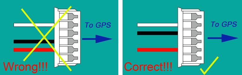

Мужики подскажите пожалуйста какое напряжение подаётся на ЖПС датчик? Совсем спутников не ловит, хотя рядом телефон спокойно наловил 15шт. Померил сейчас напряжение на выходе с самой платы ОСД с подключенным ЖПС датчиком - красный+чёрный провод = 2.4В, причём подсоединял красный щуп к красному проводу, черный к чёрному, но вольтаж со знаком “-”. И прозвонил сигнальный белый провод с чёрным =0.8В.
цветная маркировка проводов к гпс не соотвествует их цвету так сказать.
Я это уже понял. Но меня ещё смущает такое низкое напряжение, вроде как должно быть 5в. я ещё на самом датчике по совету местных гуру перепаивал перемычку на 3,3в. так что хотелось бы знать наверняка…

на этой картинке соответствует цвет проводов “+”,“-”,сигналу

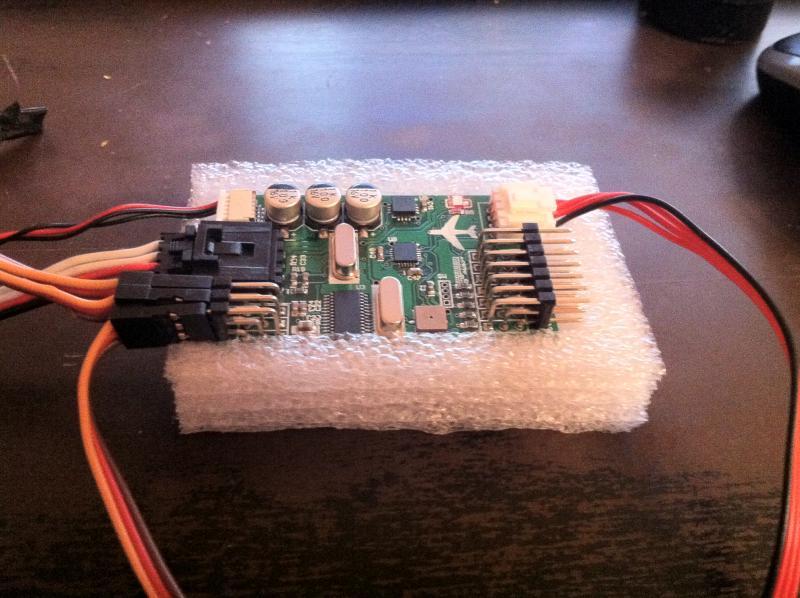

max7456 подгорел на 24 ноге т.е по питанию и был закорочен на" -", микруха U2 -полный … на фото видно. Подскажите пожалуйста кто знает ,как она обзывается (U2). И блин больше всего меня мучает,с чего вдруг через год вполне уверенной работы вот так на ровном месте скончалась?[/QUOTE]
В общем перепаял МАХа ,поставил навесом два линейных lm7805 отдельно на питание видео и проц+датчики, перепрошил.Все вроде работает,но пока без обвеса. Кушает 115ма , с родным питанием было 70 ,но думаю это не очень критично .В выходные проверю в бою. Если кому в Питере нужны МАХ7456 у меня пара осталась,могу помочь перепаять(без коммерческих претензий)

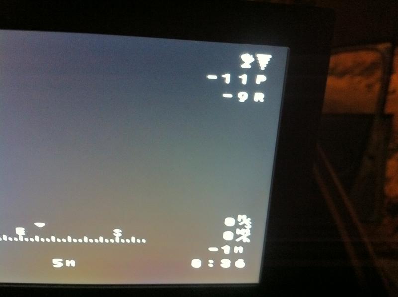

Вскрыл термоусадку, нет на моем ЖПС датчике никакого светодиода 😃 , прозвонил контакты на наличие питания непосредственно на ЖПС плате -все в норме, в чем дело х.з. что ж он спутники не ловит, завтра в поле пойду проверять. ШтормV2.
