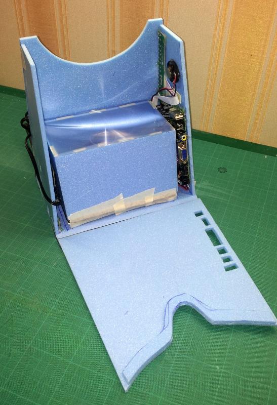

Скорее всего-не получится сделать цельный болван, одним куском. как минимум-будет пару кусков. Хотя, если у Вас 5-6 осевой станок…
В общем я хотел делать болван на ЧПУ, отмел эту затею. 100мм-ход по оси Z, из них - 50мм-фреза. Вот и всё, получается что кусками, а потом склеивать слои.
Решил что это-нетехнологично, ну и сделал болван по технологии каркаса-заполнения-оклейки стеклом. Я описывал свой процесс.
Можете подсмотреть. Но это моё мнение, я не знаю Ваших возможностей и Вашего инструментального парка.

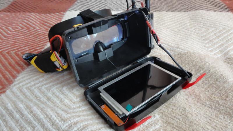

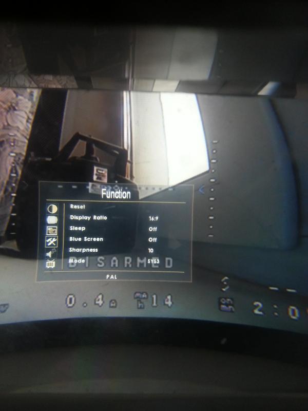

Пришли мне две писалки с фокстеха, D01 Mini D1 и DV02 Portable DVR Сразу проверил как работает AV out. Оба устроуства решают проблему морганий матрицы и синего экрана. При пропадании сигнала - снег. Так что у кого были дропы на этом контроллере можете смело покупать одну из них. По качеству записи в соседней теме про запись все есть, так что я особо не тестировал. Задержка еслт и есть то очень незначительная, я махал рукой перед камерой и небыло ощущения отставания картинки.
Так же для интереса взял монитор FH-M700 Monitor. Картинка у него канечно похуже чем у моей матрицы но пикселы через линзу не видны. Можно наверное и его использовать. только от корпуса отделить.
Bah

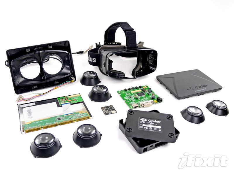

Вот что у монитора внутри
Контролер на другой микрухе, и чуть больше чем наш (но не существенно) Сама матрица почему то вся обернута железом и весит 190гр, а наша 90гр, это уже хуже. Зато переднюю крышку монитора можно использовать в шлеме прямо так как есть (с кнопками) только развернуть матрицу во внутрь 😃 и добавить стенки и линзу.

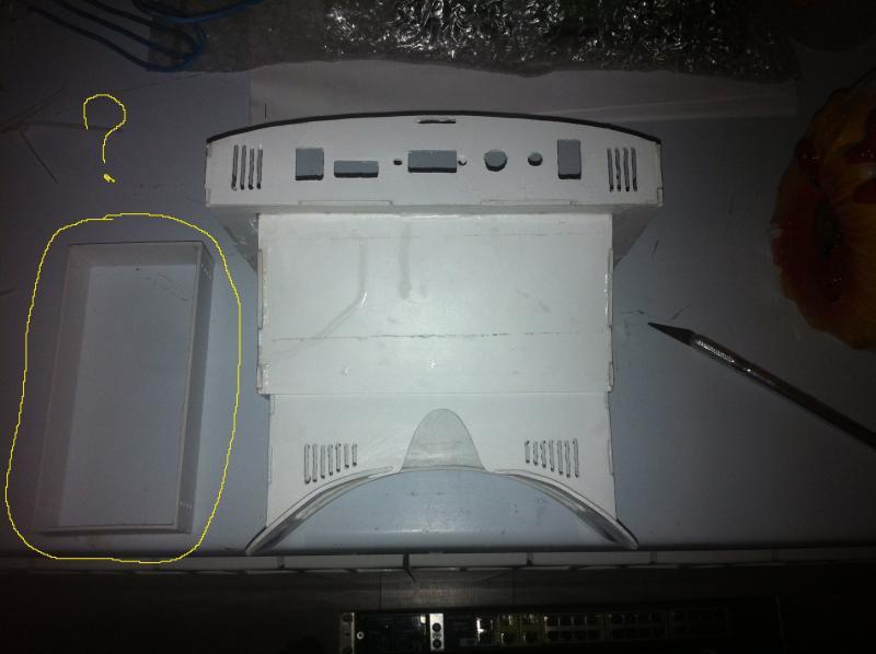

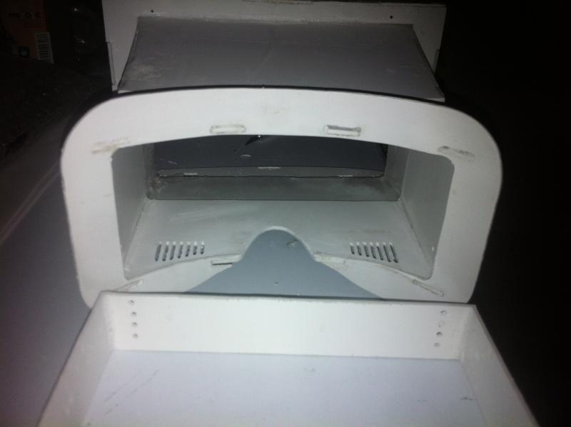

Ну ладненько.

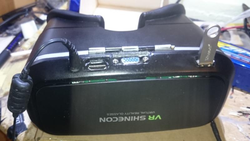

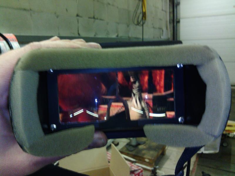

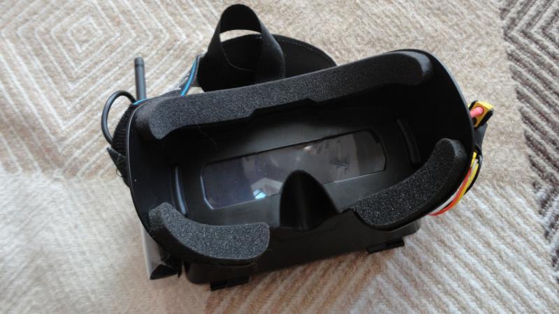

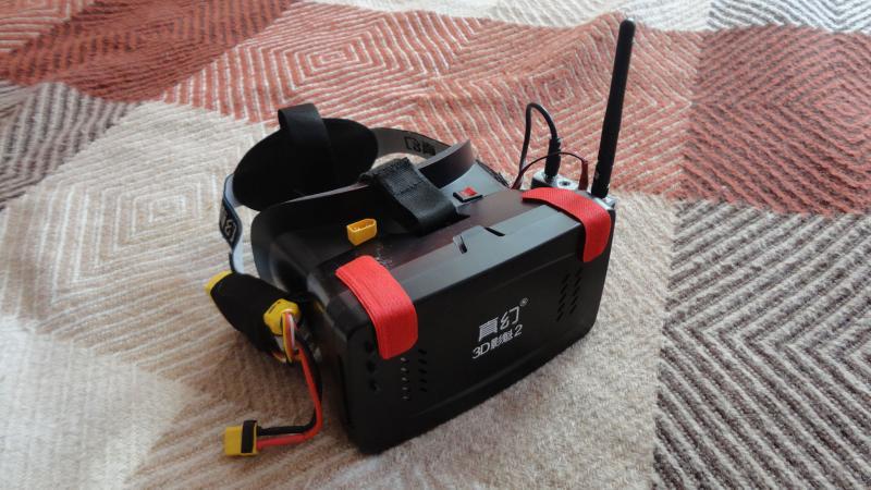

Обновил корпус. Версия финальная.
Оптику тоже слегка подправил. Стало ещё комфортнее.
HDMI вход тоже сделал. Ну в смысле теперь можно подключаться.
scooter-practic
430 грамм.
К морде лица прилегает очень удобно. Поворты головы тоже довольно комфортны за счёт малого выноса матрицы от лица.
Вобщем полетав в них заметил что посадки коптера стали очень точными и комфортными так как при огромном размере экрана видны очень малые перемещения относительно земли и просто раньше начинаешь парировать отклонения. Это приболизительно как будто поднять чуствительность системы стабилизации. Физический смысл тот же.

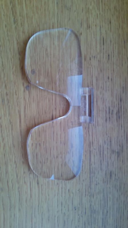

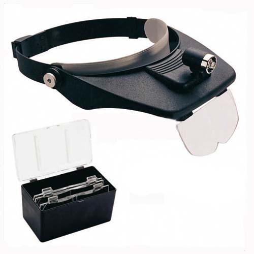

Панкратов_Сергей:
Оптика от очков монтажных, типа таких ?
Вы опять не в теме.
Панкратов_Сергей
scooter-practic:
Вы опять не в теме.
У меня несколько разных монтажных очков, и телевизор на столе с диагональю 5.6 дюйма.
Сейчас одел очки, чуть сдвинул поближе к глазам линзу ( та что с большим усилением) и оптимальная фокусировка вышла на расстоянии около 6-7 сантиметров.
изображение очень четкое, есть небольшое обратно-подушкообразное искривление на самых краях. С линзой с меньшим усилением подушки нет, но расстояние до дисплея нужно поболее.
Но изображение на порядки лучше чем в Шарках. Вариант очень достойный.
По ощущениям - не будет разницы какое у Вас межзрачковое расстояние.
Линза пластиковая- для большего удобства чуть фрезернуть выемку под нос.
scooter-practic
;)ну не угадали.
Однако клюнули Это хорошо.
Так тоже можно сделать но в таких очках вы точно не просидите более получаса. Думаю минут десяти хватит для полного офигевания глаз.
Панкратов_Сергей
scooter-practic:
А что так?
Часа по 4 последнее время в них работаю и не офигиваю. Офигет можно в тяжелом герметичном шлеме от пота и усталости шеи, но уж точно не от этих линз.
varvar
scooter-practic:
ну не угадали. Однако клюнули Это хорошо.
Рыбалка идет вовсю 😃
Тем не менее, действительно из таких очков линзы вряд ли пойдут, по крайней мере от моих. Линзы на 3 диоптрия - фокус, соответственно, в районе 33 см - размер устройства будет большой.
Если взять сдвоенные (внутри обычно есть еще комплект линз, которые опускаются на первые) - эффект глаз в пучок и двойных искажений обеспечен.
Возможно, с этого устройства из 4 линз какие-то подойдут - по цене не фильтровал, первая попавшаяся ссылка. Как я уже как-то писал - мне кажется комфортным фокусное расстояние 24см (около 4 диоптрий, если школьная физика давно забыта 😃 ), но размер устройства уже не маленький.
Я не гадаю, что уважаемый scooter-practic использовал - это явно не то, просто смотрю, что можно использовать. Ну и поговорить 😃
