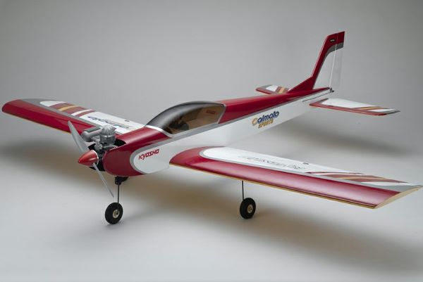

FPV + ДВС = дальнобой со взлетом и посадкой "по самолетному"
Итак есть цель: Построить самолет (рулёжки, разбег, пробег) FPV и времем полета не менее часа.
После некоторого количества дней проведенных в изысканиях данного вопроса, были подняты две темы в разделе для ДВС-ников. Там был очень подробно рассмотрен вопрос носителя для подобных целей. Итак, встречайте победившую конфигурацию! ТА-ДА:
- Носитель Calmato 60 sport
- выбран за то, что переднестоечный тренер и за то, что сняв модуль фпв и залив меньше топлива, можно будет просто полетать и покрутить классический пилотаж полчасика 😃.
- Двигатель 4т ASP FS80AR или O.S. MAX FSA 81 или Saito FA82
- выбраны 4т за то, что экономичнее чем 2т => меньший объем топлива нужно иметь на взлете. Рассматривался так же вопрос 15сс бензиныча, но там вопросов еще больше чем ответов. С нашего поля пилот как раз стартует такой проект, и сравнить результаты будет очень даже интересно! (как раз думаю можем вести паралелельно в этой ветке).
2а. Вес запас топлива вместе с двигателем получается примерно одинаковый 1,3 кг. вот таблица анализа
- т.к. боюсь переохладить двигатель, буду использовать бортовой подкал смиксованный на 1/3 газа.
- По электронике всё не так проблематично, т.к. народ на электролетах набил уже кучу шишек, а я не собираюсь ставить рекорды, пока 😃
- Проблемы вибраций будут решены вибропрокладками на мотораме и виброподвесом камеры и соответствующих датчиков.
- ФПВ будет устанавливать модулем и камера будет на пилоне над тем местом где кабина или вообще на хвосте, для этетики!
- Поисковый маяк с посылкой координат и другие меры для поиска моделей, описанные в соответствующих разделах.
Вопросы к многоопытным коллегам:
- Какие есть замечания по конфигу и энерговооруженности?
- По п.3 о переохлаждении - может быть имеет смысл использовать моторы на “ступеньку” младше 70-е и 72 соответсвенно, будут работать в натяг и обороты будут выше со всеми вытекающими?
Ожидаю советов и здоровой критики.
Благодарю за пример Яана.
Первый вопрос! Двигатель заглох в 2км от базы?
По координатам найдем!!!
ИМХО, надо делать (для надежности) стартер на борту. Где-то видел видео на тытубе, там бензинка была 26 кубов (мб и больше). Так там запуск мотора был организован при помощи не большого бесколлекторного движка. Только, там чел что-то с регулем сделал, чтоб тот пусковой тотк по-больше делал. Ну и на видео он в полете несколкьо раз заглушал двиг, и благополучно его запускал после…
Я бы взял тренер верхнеплан для ФПВ, но это дело вкуса. И от ASP советую отказаться, китайские двигатели конечно работают, но не настраиваются как надо, может заглохнуть. Саита и ОС конечно бывает глохнут, но редко, и у них всегда есть причина - дырявый шланг, или хреновая настройка. Если все в порядке, шанс что он заглохнет при простом полете блинчиком очень маленький, тем более с подкалом. Да и двухтактные моторы ИМХО работают надежнее, хотя они и прожорливее, да.
стартер на борту
😃 тогда уж цесну вухмоторную надо делать 😃 у которой моторы соосно. Считаю что тут надо подходить как в большой авиации надежность и испытания, испытания и надежность плюс все регламенты!
Ну пока смотрю и размышляю, да ОСмаксы - супер, но и ценник тоже 😃))
Меня больше 3 пункт беспокоит и => второй вопрос 😃))
Интересно куда вы все ФПВшные кишки прятать будете…
у него ведь кабина не сьемная?
по накалу-вещь хорошая и нужная+сама она экономит топливо на 10% примерно
Переохладить-не думаю.обычно это проблема полета долго на малом газу.
Вибромотарама убьет шанс хорошо отстроить мотор,проверено.
Летали на ОСах пилотаж, в 20-тиградусный мороз, работает стабильно, подкал мне кажется не нужен ему. В любом случае если будете брать новый мотор, лучше обкатать его без камеры, хотябы галлон вылетать, после обкатки он будет четко настраиваться и там поймете уже нужен подкал или нет. Ценник да, но сами говорите что надежность на 1 месте)) Китайцы научились боле мене сносно делать электромоторы, но про китайский ДВС лучше сразу забыть, тем более для дальних полетов. Выбросите деньги на ветер.
Мне кажется лучше будет посадить на вибродемпфер камеру и остальную электронику. Был как то у друга такой самолет, но не смотря на все ухищрения полностью погасить расплывание видео от вибрации удалось только заменой ДВС на электромотор)))
Камеру лучше ставить на консоли крыла, туда вибрация будет меньше проникать - раз, и два - винт не будет мельтешить перед носом.
На месте кабины будет модуль с фпв ботвой и пилон с камерой и датчиками. Там объем не большой. Всё одно Y-антенну и Диполь нужно будет выводить коаксикалом наружу.
Думаю налетаю на нем больше 😃 т.к. первые облеты, как есть, потом грузим сбрасываемым, в случае чего балластом. А потом недалеко, но с полной выкладкой, настройки там разные… Времени пообвыкнуться и понять - будет предостаточно! 😃
Спасибо всем за мнение!
Вы никак не уберёте вибрацию.
Если упираться именно в продолжительность полета - бензинка поэкономичнее будет. А уж по деньгам - и не сосчитать 😃)
Мне кажется странной сама идея совместить в одном ероплане долголетучий FPV-носитель и пилотажку. Если Вам интересен пилотаж от первого лица - оно понятно. Но летать далеко лучше на стабильном самолете, у него и потребности по энергетике поскромнее…
Да бензинка по всем параметрам лучше будет, но уже первоначальный бюджет должен быть больше.
Четырехтактник я бы не ставил, не смотря на его экономичности, он любит кушать много нитрухи, а это знаете ли недешево.
Кроме того дабы уравнять тягу, нужно использовать бОльший объем нежели двухтактник, тут по расходу не скажу, на 4т немного совсем летал и да, ну их китайцев, вот всё свое ДВСное прошлое боролся, чтобы сэкономить, в результате платил дважды как в поговорке, ну либо мучился. Соглашусь только что китайский бензиныч еще можно хорошо приготовить, да и то с оговорками, а вот калилку, не знаю, надо очень хорошим мотористом быть, если есть такое дело, вам и советовать не надо, если нет, то ну его на фиг. Хотя… Не бывает плохих движков, бывает мало нитрухи! 😃 Так тоже можно к вопросу подойти, но если вы жалуетесь что ОС дорого, то тоже не вариант.
И кстати вибрации и компоновка, удобоваримо сделать FPV на ДВС, можно только вынесев камеру на конец одной из консолей, да и то скажем так надо мудрить с подвесом, иначе нет.
И не смотрите в сторону 2 движков на консолях, проблем *2, надежность /2, и если один заглохнет, надо еще попробовать вырулить с одним, задача ни разу не тривиальная, в FPV режиме, скорее невыполнимая.
Поэтому и выбран тренер Кальмато. Если его рекомендуют как первый самолет, с его предсказуемостью и управляемостью… 😃
Скорее пилотажный тренер, я читал тему где народ увеличивает площади рулей и ставит бензинки на него…
В этом плане исследование завершено и есть данные в табличке на которую я даю ссылку в п.2а. Там очень наглядно по опросам людей и анализу тем форума на основе эксперементальным путем полученные данные. Но не все. Данные по Саитам я приводил к ОСам немного их увеличивая, так на всякий случай.
Это с чего Вы так решили? 😃)) Колбасит ближе к цт, крыло - дальше. Больше рычаг => больше амплитуда.
Именно по этой причине я сослался на цесну с двум движками выполенными соосно!
тогда уж цесну вухмоторную надо делать у которой моторы соосно.
