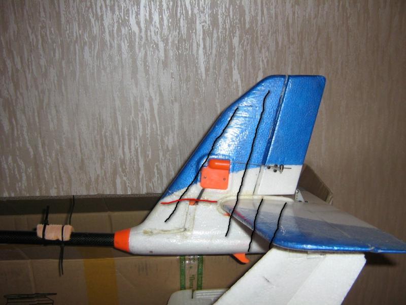

Сергей я понял что 433 мгц, вот например как у меня было на изиглайдере. Делается проще чем в киль: прорезается крыло на 5 мм и заталкиваем туда кабель с уже напаянным диполем. Угол м.у вибратором с противовесом и кабелем получаем четко 90 градусов. Думаю по фото все понятно будет. Видео я не стал в другой конец крыла делать - оставил на предусмотренном для этого месте.

Андрей не буду с Вами спорить, но когда вы летите от себя то видео затеняется РУ, и наоборот когда летите на себя. Ваш вариант тоже не плох, но посмотрите тему вопросы по антенам или подобную тему на RC-Groups. В идеале разносить по крыльям. А выпрямить антенку это пару секунд, к тому же как я говорил можно боуденки использовать они сами выпрямляются

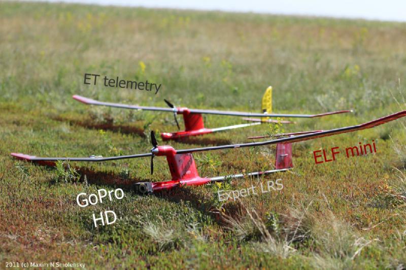

вот на крыле эльфа, видно тот самый диполь, один ус вверх другой вниз. Так и на скае можно поставить.
и расстояние до кромки можно варьировать)
