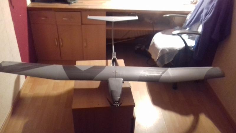

Спасибо за совет. Я поменял регулятор. Газ не включался. Тогда я вновь объяснил этой «фишке» кто её мама, вынул все провода и вставил по новой. Потом подключение (с повторным упоминанием мамы) – и она заработала. Остались мелочи. Газ отрегулировать – включается с середины хода стика, и сделать тормоз винта. Все, мужики, вроде сделал, всем спасибо за помощь. В выходные испытания. Вот фото моих трудов. Компоновка думаю сойдёт, ничего ничему мешать не будет.

Фото не ахти какие, на телефон по скорому, но думаю понятно, где что стоит.
Фото самого носителя есть в теме rcopen.com/files/59a320df99707300775961c0

😃, а не хотел так, вот под этой зелёной платкой лежит голый без корпуса Хорнет( ОСД от ДОСа) ,ниже автопилот ДОС, три Бека, 12 вольт и два по 5 вольт, и также приёмник Hawk 433, белый спереди маяк говорящий, и все провода от них клубком затиснуты, спичку не всунеш, полёт нормальный, только из полёта на 16 км, отрабатывал поворотку МФД, работает чётко, да под маяком видеопередатчик 1.2ггц, так что резерв у тебя большой…😁

Камера в самолике, выдвижение…супер, молодца, будет толк)))
