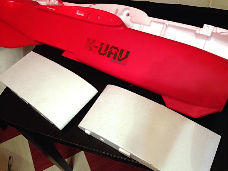

В инструкции про них ничего не сказано.
Китаец наверное прибирался на рабочем месте да и положил эти фанерки в коробку,мало-ли вдруг клиенту понадобится 😃
И мне тоже? Китайцы ничего просто так не кладут. Не говоря о том, что у меня это деталь шасси, которая четко встала в нужные места.
Может это для шасси в старом фюзеляже?У меня уже 3 версия с фанерой на морде.Там под колесо целиковая фанерка с прорезью в центре и 4 разметками под шурупы встала в паз идеально.А эти болтались.

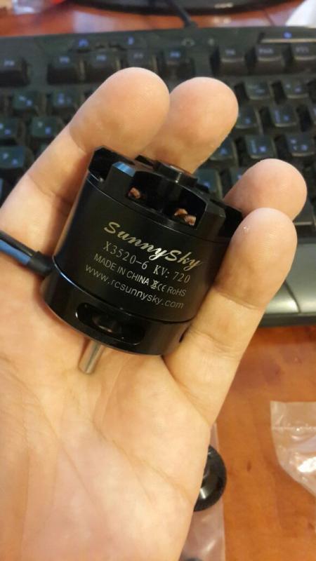

Пришел наконец Саннискай, вот для сравнения [IMG][/IMG] ,пропы пока едут, 13х10 и 14х8.
