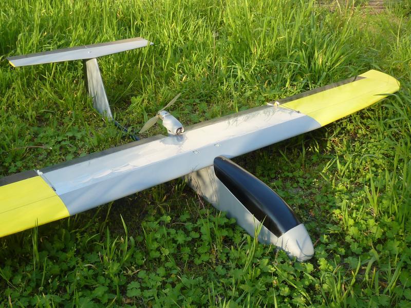

Икар конечно неплохой самолет для совсем начинающих, из за своей простоты, но есть несколько недостатков: Слабоватое крепление хвостовой балки - нужно усиливать или переделать по другому. Неудачное крепление крыла для выбранного материала - “потолочки”. При падении или жесткой посадке разрушиться всё, и фюзеляж и крыло. Гриня “копировал” Изик (ИзиСтар) легкий небольшой планер, а лучше было бы сделать крепление крыла как у Скайвокера - на площадке, при помощи резинок или пластиковых винтов.
DrRinkes
Фюзеляжи я вот так делаю.
Шариковый пенопласт обрезаю по форме: вид сбоку и вид сверху. Вклеиваю фанерную рамку-пилон соединяющую хвостовую балку, двигатель и площадку под крыло. Оклеиваю 10мм плотным пенопластом и обтягиваю бумагой в 2-3 слоя. Шпаклюю и крашу. Шариковый пеннопласт легко “выковыривается” и на его месте получается полезный объем фюзеляжа.

Моя первая версия, тоже, строилась по мотивам Икара. Крыло потолочное, но фюз всё же другой.
Вот и у меня кстати вопрос. Сейчас “прорисовываю” третью версию (пена, бальза, стеклоткань и модельная пленка), и выбираю форму крыла в плане. Можно спроектировать оба крыла так, чтобы модель летала одинаково с любым из этих крыльев. Какая форма Вам больше нравиться?
Различие только в том как крыло собирается/разбирается. Штыри и пеналы в одном случае в центре, в другом на консолях. Крепление крыла будет унифицировано и его можно будет ставить на разные фюзеляжи.

Та, которая проще в изготовлении: никаких сверхлетгых качеств для ФПВ не требуется? Делаете прямое крыло без всяких чудес, с плоско/выпуклым профилем Clarc- Y.
Так чего мудрить: фанерный набор, три части: две консоли и центроплан, обтяжка- пленкой.
Пеналов никаких не надо: труба и штырь( от поворота)- вклеены в центроплан, а в консолях- отверстия в двух нервюрах с усиленной кромкой, куда они входят.У Вас же был похожий самолет? rcopen.com/files/5542e32d997073007765d4ce

Самолет неплохой. И профиль видно, что не толстый, для скорости (только крыло не получиться переставить на другую модель).
Седой_55:
мотор Хакер А30-10ХL, 900 кв, винт 12х6 Граупнер
А сколько банок?
blade:
Ну да, есть такой. Самолет второй версии: пенопласт оклеенный бумагой и обтянутый скотчем. Профиль 10% ClarkY. На полном газу с мотором 1450kv и винтом 9х6 на трех банках развивает 100км/ч. Но хочется быстрее поэтому в новой версии профиль будет 8,5% и мотор 1200kv на четырех банках. И крыло будет сделано более качественно. Центроплан бальза и стеклоткань, консоли бальза и модельная пленка.
