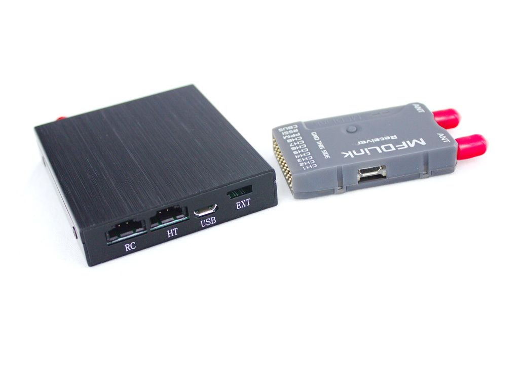

=Михаил#:
А как у мужика на видео вышло передать по PPM 12 каналов использует вроде один вход RLink ?
RC Ретранслятор 2.4gHz 433mHz. Связка FrSky Taranis&Rlink UHF
К RLink передатчику можно подключить 16 каналов по S.BUS ?
Вроде как на один передатчик можно привязать 2 приемника и в блокноте конфигурации задать какой приемник работает с каналами 1-8 а второй 9-18. Или если вариант приемника с sbus то там вопросов вообще не возникает.
=Михаил#
Nik_son:
Можно. Передатчик rlink принимает на входе sbus.
Подключил выход sbus приёмника FrSky X8R… ко входу Rlink передатчика (разъём EXT) и ничего не работает …ни один канал не принимает.
В текстовом фале на передатчике Rlink …

Андрей_М79
Вход SBus не принимается передатчиком, раньше как то обещали реализовать, но так и не сделали.
Channel maximum number [8] поменяй на 16 и будет работать, на 16 каналах. Задержка правда чуть увеличится, поэтому я написал себе 12 т.е. лишние не надо добавлять без необходимости.
=Михаил#
Андрей_М79:
Ясно. Жду когда приедет конвертер SBus - PPM с aliexpress. И заказал два приёмника с выходами PPM, попробую с двумя приёмниками вместо конвертера. Посмотрю что лучше. Первый приёмник настрою на выдачу PPM с 1-8 каналы, а второй приёмник на 9-16 каналы. И подключу эти выходы к двум входам передатчика Rlink.
Nik_son
=Михаил#:
Version [Tx3.0.0]
ID [2049]

=Михаил#
Nik_son:
А что значит не работает? Передатчик пиликает? Когда не работает (т.е. на передатчик не поступает сигнал) он пиликает. Когда сигнал sbus на него идёт то он молчит. Проверьте сначала так, подключите передатчик рлинк к тренерскому порту аппы шнурком, настройте тренерский порт чтобы пошел сигнал (рлинк перестанет пиликает и будет связь с приемником рлинк, на приемнике при правильном бинде будут гореть оба диода).
Передатчик Rlink пиликает, хотя сигнал sbus подаю на него в разъём EXT (левый крайний контакт S, центральный +, крайний правый -). Центральный провод только не подключаю, плюс питания. Питание подаю через вход RC.
Видимо передатчик Rlink не понимает сигнал sbus. Этот же сигнал sbus подаю на конвертер sbus -PWM и всё работает …на выходе конвертера подключённые сервомашинки работают, слушаются команд с аппаратуры радиоуправления.
А в чём смысл подключать Rlink передатчик к тренерскому разъёму, мне же надо 16 каналов подать на него и по радиоканалу чтобы не быть привязанным проводами. И сколько каналов можно передать по тренерскому разъёму… восемь ?
Ruslanbosov
Здравствуйте,со стоковыми настройками у этой штуки будет 8 каналов?у меня есть приёмник радиолинк выдаёт 12 ррм,как перевести на 12 каналов?
Андрей_М79
Channel maximum number [8] Вместо 8 напиши 12 и в приемнике и в передатчике.
Ruslanbosov
Андрей_М79:
сделал,но контроллер видит только 8,странно…
Glinco
А нужно ли в контроллер заводить больше? Напрямую снять управляющий сигнал для серв что-то мешает?

В инструкции написано что 2 источника PPM могут быть объединены в 1 PPM выход с 16 каналами максимум. Но каким образом выполнить это объединение неизвестно.
Пробовал в передатчике изменить строку … Mapping [0][0][0][0][0][0][0][0][9][10][11][12][13][14][15][16]
Никакого результата это не принесло.
=Михаил#
Всё надоело… сил уже моих нет шаманить над этой хреновиной под названием Rlink 16-Channel Long Range UHF System. Ни инструкции нормальной нет, ни описания. Не способно оно передавать 16 каналов как это заявлено производителем. Зря только покупал два комплекта. Столько нервов потрачено, сил и времени, всё в пустую. Не сборкой летательного аппарата занимаешься, а решением головоломок и загадок…
Greyukrck
RcDan:
А чем проверять эфир ? Amature radio.
А немного поподробнее, что есть это Amature radio? Поиск не помог.
Glinco
Так вы с ПВМ-а хотите снять каналы выше 8-го или с сбаса?
=Михаил#
Glinco:
С приёмника X8R, с выхода с бас, 16 каналов. Эти 16 каналов мне надо завести в передатчик рлинк. Кучу разных конвертеров прикупил с.бас-ppm. С выхода конвертера сигналы PPM1 и PPM2 подключаю к передатчику рлинк в разъёмы RC и HT. Работает только разъём RC, передатчик рлинк каналы берёт только с этого разъёма с 1 по 8. А то что подаю в разъём HT … уходит в никуда.
Glinco
Попробуйте подать выход с конвертера 9-16 на основной канал РЛинка. Если на 1-8 появится сигнал, значит дело в настройках. Если нет - смотрите конвертер.
Времени нет проверить, я бы разобрался.
SurveleRu
=Михаил#:
Учитывайте что RC и HT это два отдельных PPM входа, на каждый должны подаваться каналы с 1 по 8. Столбец mapping относится только в входу HT и задает соответствие между номерами каналов (строго с 1 по 8) поданными на HT и каналами в выходном микшированном PPM.
