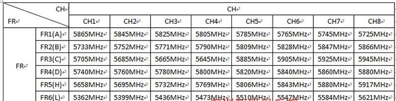

Но, теперь вопрос, где найти сетку частот на 6ой серии каналов (61-68)? Нет ее нигде, продавец не знает. Подбором пока не нашел.

с шестой сеткой не разбирались, не находили информации по ней?
Пока особо не заморачивался, но беглый поиск и продаван ничего не дал.
Хотя вру, вот такую нашел:
Ок, спасибо )
