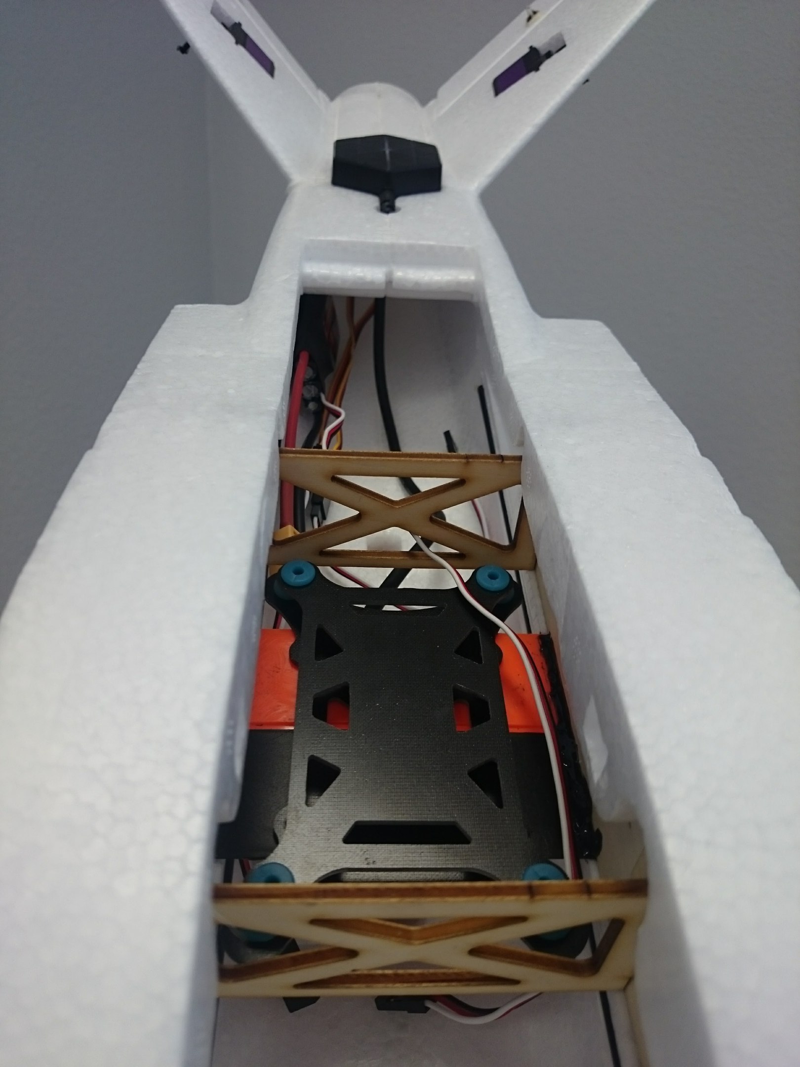

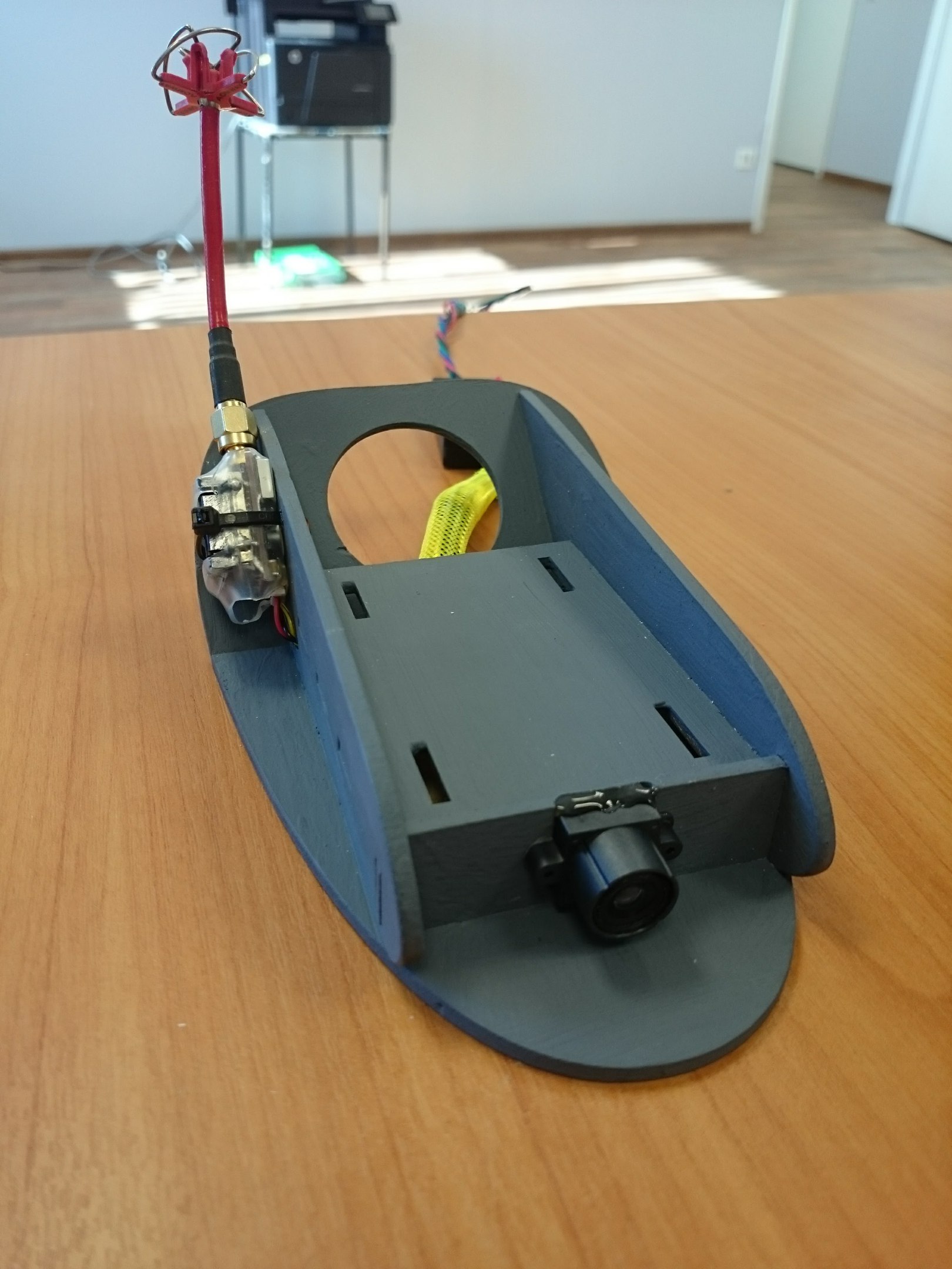

Друзья, собираю потихоньку своего Талона. На mini APM pro. В связи с этим возникли некоторые вопросы:
  1. Соорудил из текстолита простейшую PDB. Регуль хоббивинг 50А с беком 5А, достаточно ли его для питания серв? Или пустить на PDB отдельный BEC(чтоб при выходе регуля из строя осталось хотя бы управление), правда под рукой только BEC на 3А.
  2. Если размещать GPS между хвостовым оперением, то кабель до контроллера так или иначе будет идти параллельно силовому кабелю. Смотрю, у многих GPS там же. Нужно ли экранировать/вешать феррит на силовой кабель?
Ну и пару фото, может делаю что-то неправильно.
kostya-tin
  1. достаточно. сервы от силы по 1 амперу жрут, а у тебя их 4.
  2. не вешал и не экранировал. все равно сигнал идет по цифровой шине
на счет сборки - не понимаю, зачем на телона видео 5.8 ставить. ему же этого мало. 5.8 - это полетать рядом с собой, а телоном рядом с собой просто не интересно рулить
ehduarg
Регулятор очень с зади, потом в центровку не попадете. Корпус ЖПС очень монументален но излишен. Вырежте пену если необходимо в штатном месте и с верху скотчем. Провода до рега стараються сделать короче, от рега к мотору как получиться. Как раз силовые не сойдуться с жпс, но им пофиг.

Согласен, но изначально планировался самолет для полетов в АВТО. Миссию составил, швырнул. Если нужно, ардупилот в нужных координатах сделал фото, ну или видео всего маршрута (наблюдение за линейными объектами в целях облегчения труда). А т.к. опыта по самолетам у меня нет, только коптеры и ЛК низко-близко, то решил начать с 5.8. На пару километров должно хватать. А если зацепит, то перейду на 1.2))
