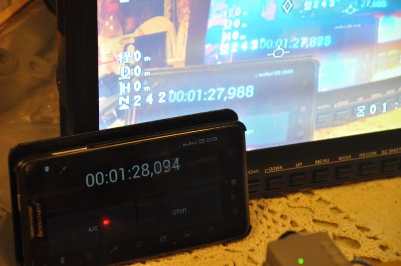

Serj=
Как раз вчера померил задержку, на большом и ярком мониторе картинка с нее, как с курсовой, неплохо смотрится.
