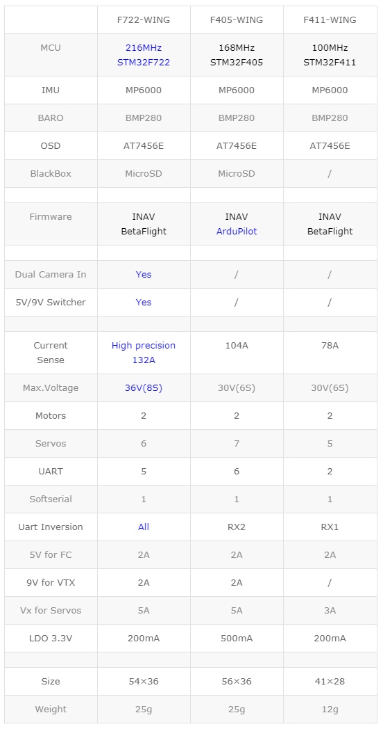

Matek выкатил новую “вундервафлю” - F722-wing. Цена, как и положено “новью”, ахтунговая (без малого 4 тыра на ВХ), а вот в сравнении с F405-wing выглядит весьма неоднозначно:
Из реальных плюсов - только аппаратные инверторы на всех UART (заслуга F7) да “формально-трёхпиновые” мотор-выходы (не нужно 3-пиновый разъём регуля переделывать), а вот кому ПРАКТИЧЕСКИ нужна “экзотика” в виде видеокоммутатора - мне представить сложно.
Зато минус UART, минус PWM, поддержка аж 8S (а где такие аккумы на самолётах?! Я только на вертолётах видел 6S и выше), датчик тока аж до 132А (зачем? зато малые токи менее точно будет измерять), поддержка BF (а давно у нас BF самолётами нормально рулит?), послабее LDO на 3.3В (хотя во факту оно мало кому надо)
Аlex30
Они видимо думают что люди строят крылья и самолеты -занимаются доставкой и перевозками . зарабатывают деньги и на этом открывают собственное дело.А ведь когда то был доступный бренд.

SkyPlayer:
Я пользуюсь чуть чуть, посмотреть иногда под пузо самолета, вертикально вниз. А также можно без поворотной камеры назад посмотреть (правда у меня свитч на 3 входа).
SkyPlayer:
Обычный импеллер 90й или 105й жрет нормально 8-12s, правда на самолет с ними inav совсем не надо 😃
SkyPlayer
karabasus:
Во-о-от, об этом и речь! Кому нужна подобная экзотика - тому проще и дешевле поставить отдельный коммутатор, управляя им через тот самый “секвестированный” в 722-м PWM.
