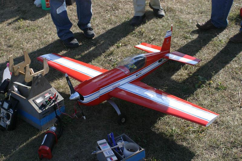

Экстра300-40 ГрейтПлейз… 82-я саита туда аккурат для безлимитных вертикалей…
прочная, летучая, в меру строгая… любит скорость на посадке.
не смотрите, что элероны ленточками - бочки крутит хорошо…
имеет смысл только переделать на 2 машинки на РВ и РН на троса поставить…
у меня так и было.
