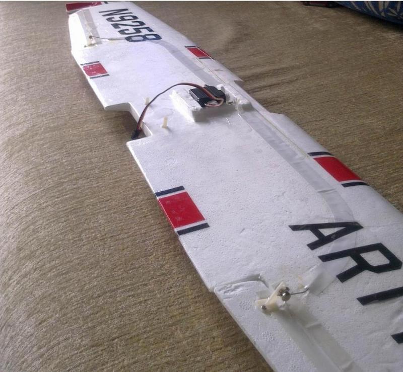

Думаю резать элероны надо как здесь
сервы по 0,6 - две на крыло т.е. на каждый элерон по серве. все. торсионы нафиг. Серву врезаем в пенопласт плошмя напротив элерона… к элерону тягу и кабанчик. Все.

Если ставить одну серву то нужно ставить минимум 8-9 граммов с усилием 1,2-1,5 кг …у топикстартера в наличии сервы с усилием 0,6 кг… если поставить две …- по одной на каждый элерон - получится нормально…
Установка:
Именно так и сделал. Прорезал как на фото, а сервы поставил по одной на элерон, по 0,6

у меня на 79 см цесне вот так сделано. Серва tg9e одна лежа, обе тяги на одно плечо качалки. Тяга – проволока от полуавтомата 0,8 мм.
Ладно серва у вас на 9 грамм у нее усилие минимум 1,5 кг… она сопротивление в боуденах на изгибе не чувствует… а серва с усилием 0,6 кг такой бауден и не пропихнет… а ей еще 2-я элеронами управлять.
Считаем дальше… ваша тг9 - 9 грамм… сервы с усилием 0,6 кг весят (ИМХО) 5 грам… но их две - это 10 грамм. Про какие 4 грамма экономии речь?
