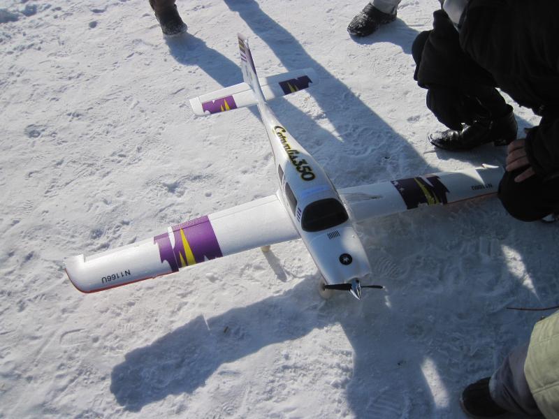

Усиление передней стойки - на фюзеляж два слоя стеклоткани (лента для изоляции электромашин), на стойку - два слоя, на примыкание - два слоя. Точечная фиксация циакрином. Пропитка эпоксидкой. Лента прорезалась вдоль, чтоб натянуть на стойку плотно.
На обтекателе видно усиление точки крепления к стойке. Использован мет. колпачок, одеваемый на головку винта для опечатывания. Установлен внатяг (подошел), на клею.
Дополнительная лента для предотвращения проваливания ака к кабине и смещения ЦТ.
Размещение регуля 30А
Организация пространства над крылом. Видны трубочки (ушные палочки) для размещения антены приемника в соответствии с рекомендацией, Проводник антенны фиксируется в трубке заточенной спичкой. Шлейфы руль/маш, и БАНО с крыла зафиксированы прозрачным скотчем. Лишние проводники, разъемы БАНО заброшены в кабину. Приемник накрывается куском поролона соответствующего размера при установке крыла.
Лыжи из электротехнического короба, температура воды для изгибания концов - ~80 град.
Передняя лыжа крепиться на штатную ось колеса
Резинки не устанавливались - у задних лыж ЦТ смещен назад на 10 мм, поэтому они всегда в правильном положении.

О доработках - при предпоследней посадке ( на видео видно жесткое касание) сломалась пластиковая вилочка (отломился зубец) передачи угла поворота передней стойки (под капотом) (ну очень дохлая). Что сделано - зубец приклеен на место, сверху приклеен пластиковый диск (из крышки коробки СД) диаметром 20 мм с предварительно пропиленным пазом, соответствующим пазу на вилке и выпуклости там же.

  1. В месте креполения сабилизатора сделал дыру насквозь и креплю его сквозным винотм, а не 2 саморезами.
Последние полеты показали, что не это место критично - отломилось как раз ушко крепления (что в общем можно было предвидеть при более тщательном анализе способа и устройства узла крепления). Вклеил стабилизатор намертво и забыл об этом месте.

Да… наверно он для этого и предназначен - нормально и спокойно, не спеша по кругу… потому, что при выходе из петли сломал крыло… Карбоновое усиление в крыле просто барахло… Сломалось в точке входа карбона в стягивающую планку…
Передняя стойка просто за… мучила… Совершать посадку должен асс, на гладкий асфальт… Малейшие кочки, большая скорость вертикального снижения - ремонт… Уже и дутики поставил для лучшей амортизации - не помогло… Похоже, последний раз и машинка накрылась… В общем- грустное впечатление, но попыток довести его до ума пока не оставлю… Вот только никому его не рекомендую, этот аппарат…

На лыжи сажать абсолютно не проблема. Проблема в том, что если промахнулся мимо ВПП или влетел в бортик (см. где летаем), то стойку выламывает. Ломал голову и пришел к выводу, что нужен некий амортизатор, работающий на компенсацию удара спереди. В проволочных стойках эту роль играет кольцо, сформированное на стойке, из проволоки стойки. Поскольку в данной конструкции такой амортизатор сооорудить проблематично (но можно) решил просто поставить дутики низкого давления. исходный материал - маточные кольца, купленные в аптеке. Конечно, при наличии гладкого снега (никем не истоптанного) и чуть более широких лыж (проваливаются на мягком снеге) посадка на лыжи просто бубле-гум… Зайти на посадку и осуществить на площадку, не ограниченную справа/слева, нет никаких проблем…
Андреев_Алексей
Купил вчера трубки карбоновые 6х4 и 4х2 . 6х4 вклею сегодня в ту трубку, которая в крыле. Для заполнения зазора порядка 0.4 мм применю монтажную пену из баллона, из которого вышел весь газ. Представляет собой жидкость густую, коричневого цвета, полимеризация атмосферной влагой, при этом слегка вспенивается, что мне и надо. На вставляемой/вклеиваемой трубке 6х4 на конце нарежу ромбическим надфилем небольшую турбинку, чтобы при вращении клей захватывался и передавался против хода заталкиваемой трубки (а то все на конце останется). Внесу клей (немного, по линии) с помощью шприца с удлиняющей трубочкой на конце в карбоновую трубку в крыле и с помощью шуруповерта вверну трубку 6х4. 4х2 буду устанавливать на сухую, при окончательной сборке. Сразу после проведения вклеивания, установлю узел стыковки крыльев на то крыло, где обломилась трубка, дабы выдавливающийся (возможно) клей в виде пены не помешал в дальнейшем установке стыковочного узла.
