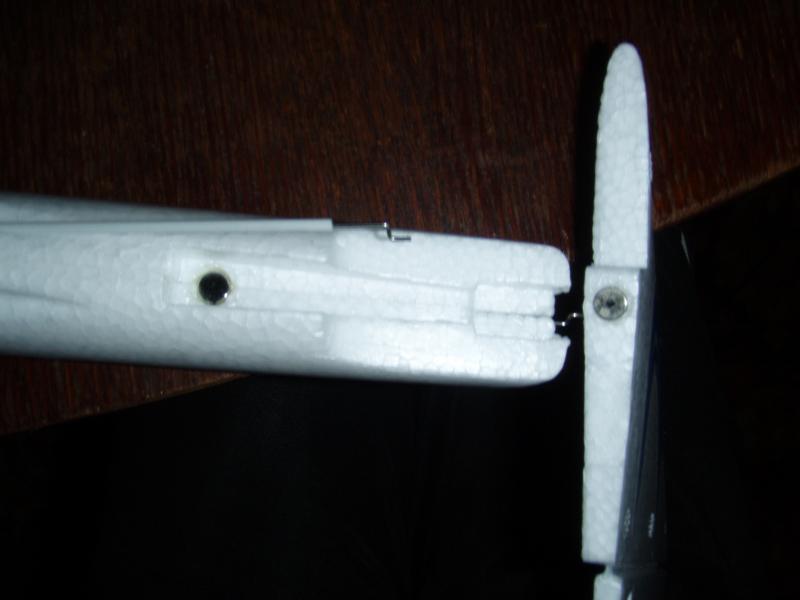

Ну с этим поэкспериментируем А вот как с оперением? Может есть мысли?
Вот кто-то разместил решение:
ВЛОЖЕНИЕ
высказались что отвалится.

Где то видел что вместо магнитов в хвост вертикально вклеивали дюбеля от саморезов и крепили длинными саморезами через балку,чуть тяжелей но кажется понадёжней.
