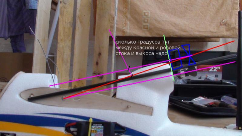

Так же наблюдаю несоответсвие понимания между нашими представлеиями что где находится.Он там и должен находиться.Тут нужны фотографии владельцев Б2 что бы помочь вам разобраться. Фото на опорах как выставлен ЦТ. А так же ваши фотографии в каком состоянии крепления крыльев и куда входит трубка (не там, где у вас красные метки).
Дело в том, что карбоновая трубка проходит примерно по задней красной полосе на фото. А при сборке по инструкции цт должен приходиться между этими метками. Чтобы сместить цт в моей модели как можно ближе к этой трубке, мне пришлось подвешивать серьезный груз к хвосту и смещать акб кзади довольно сильно, нос оставался пустой. Иначе самолет планировать вооообще не хотел.

Кстати между красными полосками и должен находиться цт по инструкции
Раз уж Вы его располовинили - можете примерно необходимый ЦТ по наклону оси двигателя узнать - провести прямую из оси до ~середины фюза под крыльями и опустить перпендикуляр к брюху

Про выкос двигателя задумывался (определение ЦТ). После отказался от этой идеи. Есть модели где ось толкающего пропеллера параллельно фюзу. 30% от САХ будет логичнее.
Как пример hobbyking.com/…/__16569__Floater_Jet_EPO_ARF_.html
Во всех руководсвах центр тяжести и центр давления крыла расчитывается исходя из САХ.
Учитывайте разные мнения. Вам решать.
Что касается бикслера - приемлемо, но все же не правило.
Добавлено:
Если можно, то предоставьте фото располовиненного бикса в профиль с отметкой, где распологается трубка.

Я прорезал небольшй люк сбоку под крыльями, выше тяги РВ между стойками для винтов крепления крыльев (получилось 25х70мм снаружи и 15х60мм размер отверстия внутрь, резал под углом 45 внутрь) приемник 8канальный легко проходит внутрь и лежит между стойками.
Yakav, спасибо большое за точную наводку, где резать, и как резать. Однозначно так же сделаю!
Кстати, в этом случае я ещё и экономлю на весе удлинительных проводов для сервиков (удлинители у меня получились тяжёлые, так как для них взял провода, какие нашел - от материнской платы компьютера - связка проводков к светодиодам на системнике), да и вообще, меньше лишних проводов под кабиной будет. Отличная идея!!! Спасибо!
yakav
По расположению ЦТ, посмотрел по инструкции и получается как на первом Биксе - по передней кромке крышки для трубки.
По модели, при такой хорошей упаковке были косяки - руль направления был криво вклеен, исправляется легко, РВ был немного изогнут - кипяток и все нормально, на одном крыле на плоскости замятие, как будто стукнули. Кабанчики и крепление тяг отстойные, но как сломаются -поменяю. Мотор стоит нормально, но такой же шумный как на первом. Качество сборки среднее, трубка усиления хвоста была на одной капле клея, переклеил на ПУР501. Тюбик родного клея весь вытек, хотя лежал в отдельном отсеке коробки. Родная трубка лучше чем на первом. Как будет погода -облетаю.
