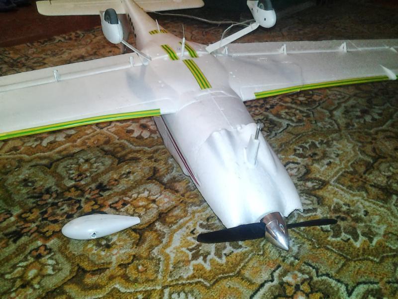

Фото, как и обещал:
Вот, что хочу сделать:
Сверху обтекателя сделаю метал. пластину и сделаю в ней дырку с резьбой. И потом просто вкручу этот обтекатель на стойку шасси. Я раньше ее ремонтировал, и нарезал резьбу на стойке. Вот, и вкручу туда 😃

Вобщем так: надорванный кусок нужно приклеить. Не ждите, когда оторвется и потеряется…
Шасси у корвалиса нежное. Требует посадок на хороший асфальт. Трава она такая штука… всяко может быть…
По своему желанию либо полностью переделайте стойку, либо как говорили - надставкой…
Я бы полностью снял оптекатели шасси… Цепляются за всякие неровности с нехорошими последствиями. 😦
Обтяжка крыла прозрачным скотчем - дело хорошее! 😃 Поможет от травяных стебулыжек…
С нашим корвалисом пока так: обтяжка концов консолей, без центроплана и закрылок. Т.к. элероны увеличены, то обтяжка почти всей консоли. Элероны тоже обтянуты и навешены на скотч.
А вот это идея. И сделать держатели колес из металла?
Колесо через подходящую ось гаечкой крепим к основной стойке. Передняя стойка - может быть из стальной проволоки. Изгибаем ее буквой Г и крепим колесо.

Обтекатели очен желательно снять а если поставишь колеса большего диаметра то садится еще с пробежкой будет:)Макс если ты будешь резать фюзеляж то сразу упадет уровень прочности!Кроме того мужик не показал картинку которая получилась а тебе скажу что будет. Будет сильно искаженое изображение и дикая рябь от винта! Искажение исправляется “выбиванием” лобового стекла. А вот от винта не куда не деться!Кресла можно аккуртано как и сверь срезать!НО есть ли смысл резать дверь и терять прочность если можно "выбить лобовое стекло и убить двух зайцев?
