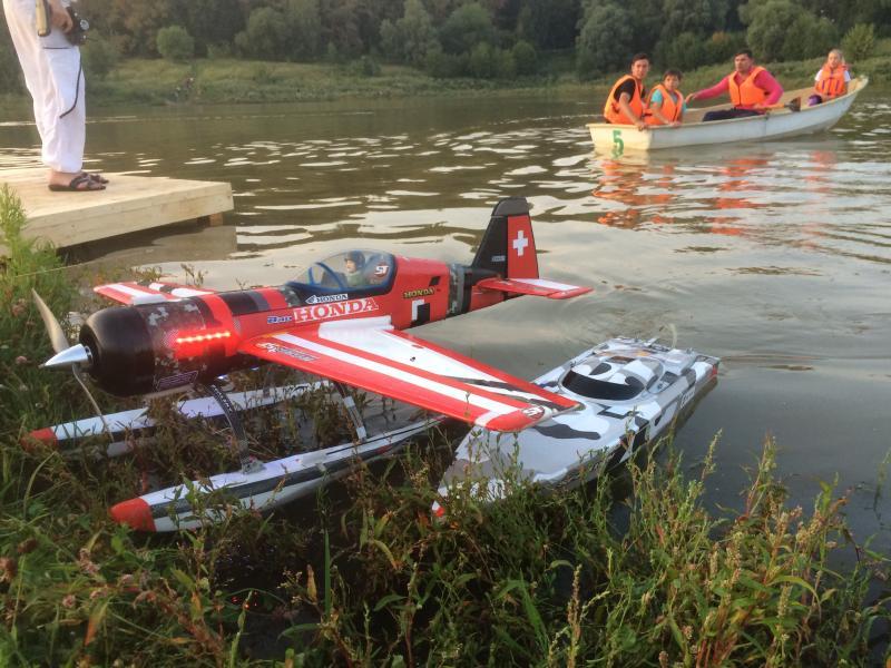

И всетаки он упал. Что только не делал с этим самолётом… Настало время морковки)))
При выполнении инверсной петли, не выдержала деревяшка на которую крепится батарейка, что привело к катапультированию собственно батареи с отстрелом фонаря.
Интересно что самолёт продолжал управляться ещё около 5 секунд, за которые вывел его из инверта, развернулся и встал на глиссаду. В какой то момент показалось что дотяну до полосы. Но, он всетаки выключился и пошёл выполнять фигуру сложного пилотажа - “морковка” )))
Фонарь нашёл, батарею 6S 3300 - не нашёл.
