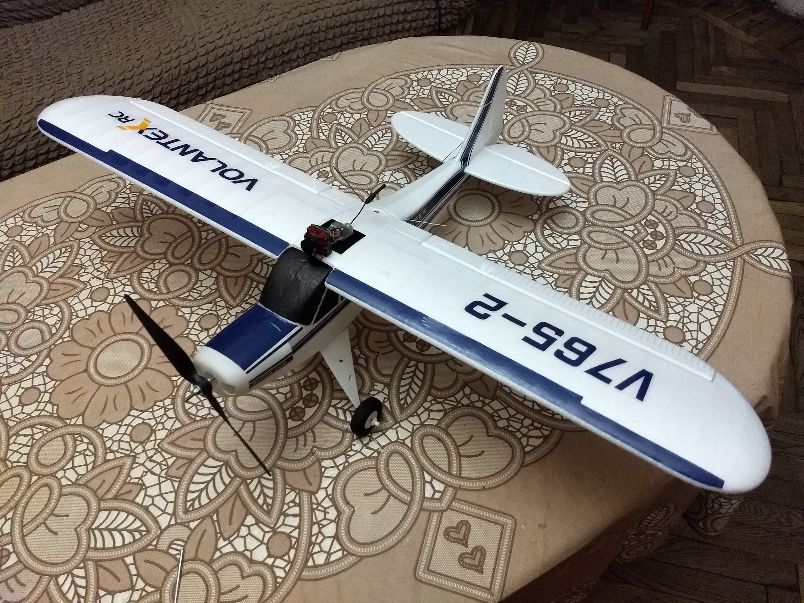

Помимо “увлекательности” - подготовка “пилота, воспитанного на автопилотах” к управлению вот такой “цесночкой”, на которой автопилота нет:
С рук я её, конечно, запущу и в траву плюхну, а вот на асфальт или грунтовку… Цена ошибки - разбитый пропеллер, а если не повезёт - погнутая ось мотора, чего не хотелось бы. В принципе, есть небольшой опыт управления “Слойкой-2”, которую зимой таки ушатал об заледенелый сугроб, но “слойка” более “медленная” и “прощающая” из-за малого веса - 200 г против почти 300 г у “цесны”.
